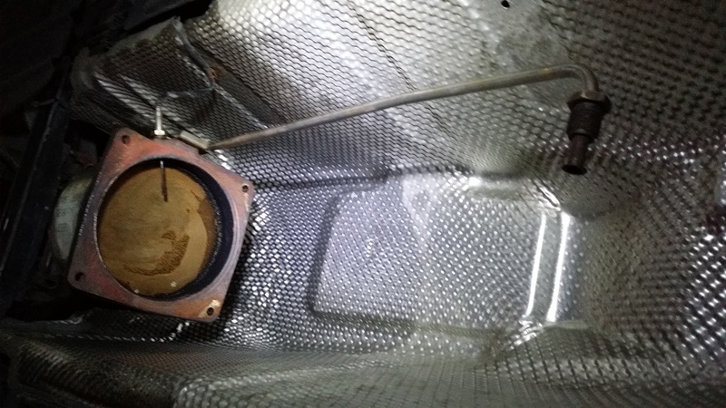

Poslaťod baffy » Sob 16. Apr 2016, 19:49
Vie niekto čo tu chýba???
Re: Peugeot 407SW
Poslaťod Cvrček » Sob 16. Apr 2016, 20:37
Jsi se podíval do Chomutova za strakim? :mrgreen:
Re: Peugeot 407SW
Poslaťod baffy » Sob 16. Apr 2016, 20:50
Nene ,aj keď odpoveď správna. Kúpali sme sa doma a ide nazad. Straki je chirurg . :D

Neviem ,ale poslednú regeneráciu mi to nechcelo urobiť a priebežné zanesenie sa blížilo k 200% a tak som špekuloval s nútenou regeneráciou ,mno zvíťazila zvedavosť. Celkove je zanesený na 67% aspoň tak píše diagnostika. A či to pomohlo? Neviem ,iba dnes ho tam zavesím a otestujeme,potom dám vedieť. Ono som v podstate robil iba predprípravu na jeho zloženie,rozbehať zahrdzavené skrutky ,zapečené snímače a tak.Mno a keď sa mi to už všetko podarilo tak som ho šupol dole. Najskôr som ho vyfúkal stlačeným vzduchom ,mimochodom ,dymil ako koncernový :D a potom som ho dlávil wapkou až kým nešla čistá voda. Bohužial som nemal žiadnu chémiu a dole bude musieť asi aj tak ,neviem ako vydrží pôvodné tesnenie ,ale to už bude brnkačka.

Někde jsem četl,že se to má čístit v protisměru tedy od konce.Tak to myslím dělají specializované firmy.
