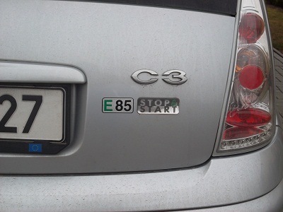

Poslaťod bleriot11 » Pon 18. Mar 2013, 16:05
Mi to nedalo,tak jsem si udělal na auto samolepku E85.Je to složený ze samolepících písmenek a folie.
