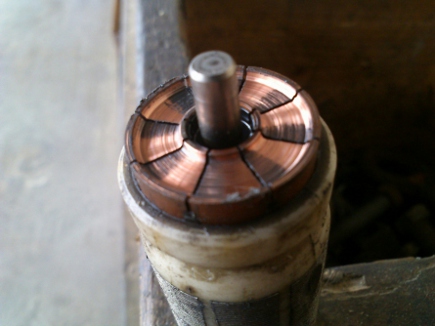

Zaujala mě ta fotka vydřeného čerpadla.Pro zajímavost, měnil jsem čerpadlo na 2.0 HDI a bylo stejně vydřené (nebo hodně podobně), auto na E85 nikdy nejelo :mrgreen: .( Foto je jen z telefonu kde chybí makro)

tvoje fotka mi příjde jako klasika vyjetý komutátor od uhlíků, ale na té fotce z odkazu mě zaujalo to že ten komutátor není hladký tak jak je běžné a i u tebe to tak je ,ale to že tam jsou takové ty prohlubně a výstupky nebo jak bych to nazval, aspoň podle fotek mi to tak přijde

No právě že ty výstupky tam jsou hodně podobné .Lépe to vyfotit nešlo , uložil jsem jsi to jen tak bez přemýšlení že to někdy použiji a pak čerpadlo vyhodil.Uhlíky taky měli zářezy, ty možná někde dohledám , pamatuji si že byli dostatečně dlouhé (možná ještě i použitelné).

Pri palivovom čerpadle vo vätšine prípadov odíde komutátor - uhlíky sú vätšinou použitelné. Myslím si, že až tak veľmi nezáleží na type paliva.
