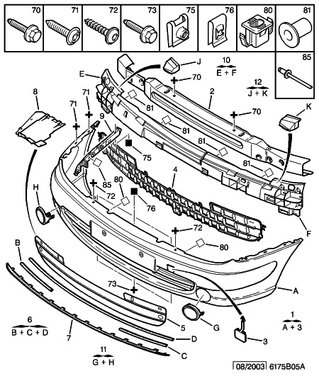

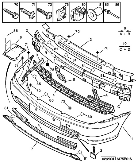

Pro porovnání něco z Citroen servisu. Já bych řek,že by neměl být problém to prohodit.
NP+mlh - X2.jpg (105.71 KiB) Zobrazené 12312 krát
NP - X2.jpg (103.24 KiB) Zobrazené 12311 krát

Ještě mám jeden dotaz. Měnili jste čistě jenom nárazník, nebo jste to museli měnit komplet i s výztuhama? Podle těch nákresů to není moc jasný a nerad bych koupil nárazník a pak zjistil, že musím ještě dokoupit výztuhy.
