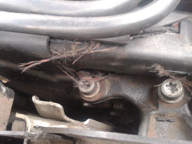

Poslaťod hurri76 » Pon 5. Nov 2012, 12:27
zdravím,
včera jsem si nechal měnit převody od ověřenýho známého - mechanika. Bohužel se mu tam včera něco sakra nepovedlo a rozerval se mi řemen.
Co jsem pátral, tak moc info jsem k tomu nenašel. De facto jsem zjistil, že se to buď "potkalo" a to je na GO motoru nebo jsem měl kliku a bude to oprava v řádu stokorun. V autorizovaném autoservisu mi řekli, že mám peška, že se mám připravit na GO motoru. Ale poté, co se zeptali, jaký mám motor (mám 2,0HDi), tak mi řekli, že u tohoto motoru se jim nestalo, že by se to potkalo.
Nemáte s tím někdo zkušenosti? Fotku, jak to vypadá při pohledu do motoru přikládám. Opravu ponese na své náklady mechanik, takže toho bych se až tak nebál. Spíš chci vědět, na co se mám připravit, protože jsem k tomu moc nenašel a když už jo, tak to byly rozdílné informace.
Díky všem
detail rozedřeného řemene, jak je vidět bez rozdělání

Poslaťod Kleki » Pon 5. Nov 2012, 20:38
Tak to máš teda poriadnu smolu a mechanik si asi zarobil . :twisted: Pokiaľ sa roztrhne remeň pri behu motora tak sa to určite potkalo, pretože pri roztrhnutí remeňa sa prestane točíť vačkový hriadeľ , ventily zastanú(niektoré otvorené a niektoré zavreté) a piesty zotrvačnosťou narážajú do otvorených ventilov. Ak sa to stalo pri nižších otáčkach a záťaži , tak škody budú menšie ale ak pri vyšších , tak bude možno lepšie vymeniť celú hlavu. Inak hlava dolu a potom bude možné zistiť rozsah škôd. V najlepšom prípade ventily s vodítkami a guferami (záleží od toho koľko ich bude zohnutých ale najlepšie vymeniť všetky)k tomu novú sadu rozvodov a tesnenie pod hlavu+ zabrúsenie a otlakovanie hlavy a samozrejme práca. Ale keď to platí mechanik tak to už jejasi jeho problém. Len dúfam , že ti to nebude robiť on :wink:

Poslaťod hurri76 » Uto 6. Nov 2012, 9:33
Kleki - stalo se mi to při rozjíždění u přechodu, takže de facto z nulový rychlosti. Já furt doufám, že nastane to, co říkali v Citroeňáckým servisu, že u toho motoru co mám, se jim to ještě nepotkalo. Ale každopádně náklady jdou za tím mechanikem. Já jen budu řešit to, že budu nějakou dobu bez auta

Poslaťod hurri76 » Štv 8. Nov 2012, 15:08
tak pro info
- auto mi už jezdí s novými rozvody :jup:
- prý byla ohnutá nějaká kladka, na to se ještě pořádně vyptám, měl jsem krátké info po telefonu
- nepotkalo se to, takže z pihele klika
- přesnou příčinu (kromě té kladky, která ale mohla být důsledkem a ne příčinou) nezjistili
