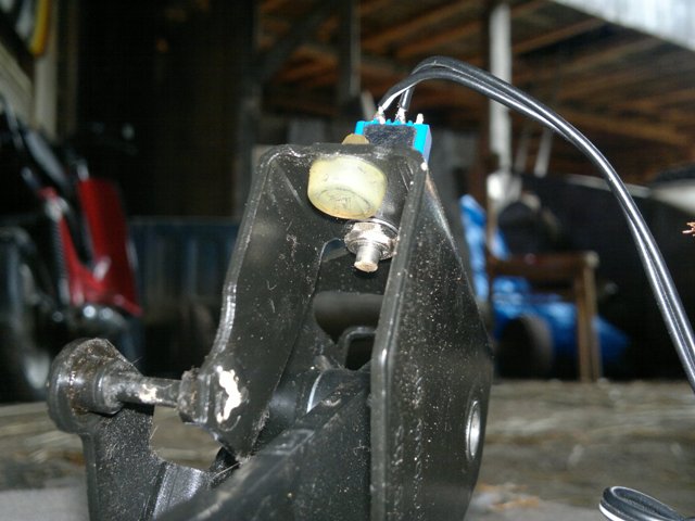

tie spinace brzdovy spojkovy musia byt paralellne prepojene ?

Poslaťod peter1131 » Uto 19. Jún 2012, 14:38
ano,
ja som to urobil tak, ze na spojkovom spinaci som si nasiel drot, ktory je pod napatim, ten som prepojil paralalne do brzdoveho spinaca a z brzdoveho spinaca som tahal drot do riadacej jednotky motora, na poziciu podla vin auta. plus som musel nastavit ten biely, so spojkovym pedalom sa pohybujuci "kamen", aby sa prerusil obvod, uz po lahkom stlaceni spojky

Poslaťod Jendadasov » Str 29. Aug 2012, 21:40
Zvolejme 3x hurá !!!
Páčka tempomatu za 400 kč z vrakoviště
2 hodiny práce s přiděláním spínače na spojku a drátařinou
chvíle hledání hledání v Lexii
schéma od Ropeho
a Xsaruška má funkční tempomat :) Mockrát děkuji za rady a pomoc Rope.
