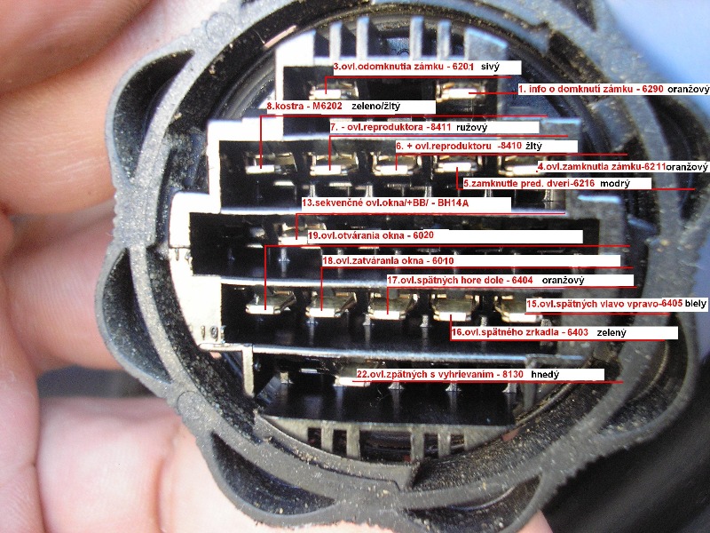

Můžete mě někdo poradit jestli na dveřním konektoru u řidiče na pinu 13 má být při zapnutým klíči trvale napětí ? Nejde mě okno u řidiče. xsara n2 2001

Poslaťod baffy » Uto 4. Máj 2021, 19:37
Poistka 30A ,pozícia F14 pod volantom. Ak je v poriadku ,potom pozrieť dráty v husom krku.
