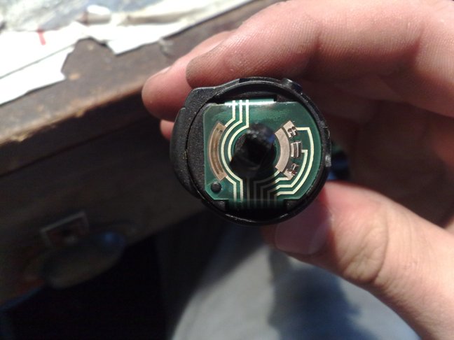

Poslaťod Jendadasov » Ned 22. Feb 2009, 22:45
Zdravím!
Tak jako čerstvý majitek xsary jsem tento problém řešil taky. Jelikož jsem kutil a do všeho jdu po hlavě tak jsem se pustil do rozebírání páčky, jelikož mi dělala podobné problémy i druhá páčka- přepínání funkcí palubního počítače, resetování při setření zadního okna apod. tak jsem začal u ní. první co se mi podařilo bylo to, že jsem vycvaknul vrchní přepínač na páčce celý ven, ale jak se to uvolnilo, vytrhnul jsem to i s kabelem ven ( naštěstí se vypojil pouze z konektoru. takže hurá do demontáže páček, jinak to zapojit zpět nešlo... Takže Airbag dolů, volant dolů, spodní kdyt pod volantem a šup bylo to venku.Při troše opatrnosti se tomuhle vyvarujeme. Co mě nemile překvapilo, bylo to co jsem našel uvnitř. Princip stejný jako u potenciometru a kontakty na folii ve formě tištěného spoje. samozřejmě na kaši a utržené kousky kovu propojovaly nahodile všechny kontakty. Pro šikovné "hodináře" je oprava možná, ale musim říct, že to bylo dost o nervy, už léta mám doma měděnou fólii na opravu tištěných spojů tak jsem se dal do opravy... původní kontakt se přelepil mědí, připájel mikropájkou a ejhle závada je odstraněna a pro ty kdo by to snad chtěli zkusit... je to na vlastní nebezpečí. Pokud se šroubovákem zapáčí za klobouček tak povolí, vystřelí dvě pružinky a celá ta radost je před očima, zpětná montáž je relativně jednoduchá ale hlavně pozor na to, aby plíšek seděl, jinak se zničí. Přeji hodně štěstí! Já mám radost, zatím vše funguje na 1. :jup:

Poslaťod Jendadasov » Pon 23. Feb 2009, 23:03
Abych to uvedl na pravou míru...
Volant jsem musel dát dolů, protože jsem byl šikovnej kluk a když jsem zjišťoval, jak se to asi rozebírá tak jsem místo vršku přepínače sundal celý přepínač z páčky a z něj vedoucí kabel jsem vzal sebou (jak to povolilo vytrhl se kabel ze spodka z konektoru a abych ho zapojil, musel jsem ten spodek komplet rozebrat) Doporučuji to stejně vyndat z auta a vzít si na stůl domů, lépe se to bude dávát dokupy, je to celkem o nervy. Příště už to snad vyjde bez vedlejších následků :) nebylo to moc příjemné dávat to dokupy obě ty páčky když to všecko vyskákalo ven.Zajímalo by mě, jestli třeba neexistuje ten vršek náhradní protože je to celý modul pouze zapojený do konektoru,ale myslím si že těžko v dnešní době jdou všichni po penězích, kdo by se s tim vyměňoval :) jen běžní smrtelníci se pokouší takové věci opravovat, každá kačka dobrá :wink:
