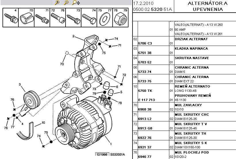

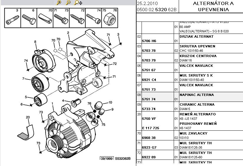

Vo viacerých témach sa iž podobné riešilo a priznám sa moc nerozumiem. Keďže som si nekúpil jednu xsaru ale hneď dve a hneď 1,9D ale s rôznymi motormi - takto proste vyšlo.... Jednu mám XUD a druhú DW8. A keďže by som rád aby mi to vydržalo tak sa zaujímam. Priznám sa nie je mi jasné čo sa môže vyosovať alebo pridierať. kukol som do service boxu a je tam celkom na výber - prikladám obrázky:
vložil som len obrázky bez klímy - na XUD mi mechanik menil napínaciu kladku č. 3 - údajne stála cca 1600 alebo 1900 Kč - za celé rozvody som platil 6000Kč
Na DW8 - moj prípad je pravdepodobne ten novší - som menil len remeň - z obrázka mi ani moc nie je jasné čo tam ten remeň napína
Podozrivé sa mi zdá práve verzia DW8 do orga 08374 - kde možno k neakému vyoseniu môže dochádzať.
Vie niekto kto má skúsenosti v ktorá verzia z obrázkov je najrizikovejšia?
Vďaka
DW od orga ....
kl dw8 od orga 08375.JPG (102.46 KiB) Zobrazené 25380 krát
DW8 do orga 08374
kl dw8 do orga 08374.JPG (111.73 KiB) Zobrazené 25380 krát
