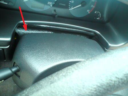

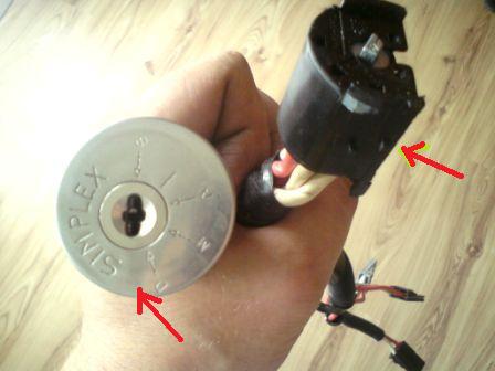

Takze na zaciatok musis zistit ci potrebujes Simplex alebo Valeo a podla toho si zozenies kable spínačky aj s orechom viď obr. 1
1

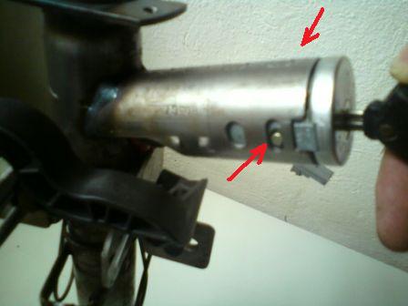

A ides na to. Volant uplne dole a jemne vycvaknes kozenku obr.2.
2
Spínaciu skrinku odkrytujes odkrutenim dvoch srobov obr 3.
3

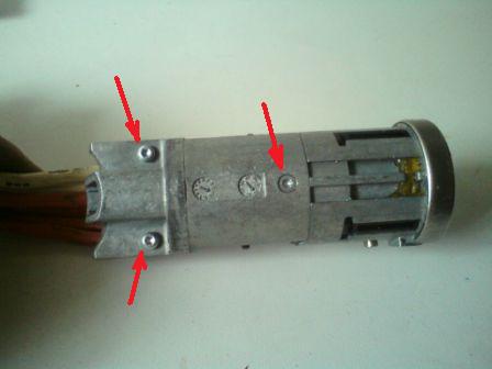

Spínačka drzi v puzdre kolik a srob obr.4.

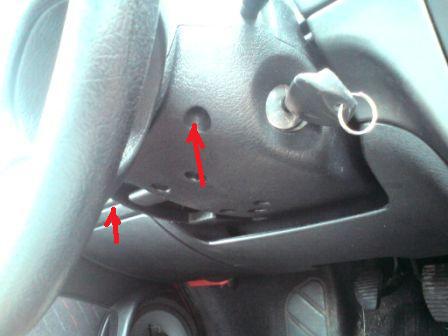

Odkrut srob oproti koliku potom daj kluc do spinacky a pootoc s nim na poziciu 1 aby si odblokoval kolik. Inac by bol zablokovany a nestlacis ho. Ked ho mas odblokovany, stlacis ho a tahas spínačku aj s kablami. Ked ju vytiahnes, odskrutkujes tri skrutky na spinacke a jemne ju roztiahnes obr.5

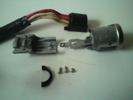

(POZOR!!! je tam pruzina ktora by sa mohla stratit, tak opatrne) a cely orech aj s kablami vytiahnes. obr.6.
Montaz je opacny postup. Je treba dost trpezlivosti pri navliekani novych kablov(blby pristup). Mne sa to podarilo konektormi, ked som skusal orechom, nedalo sa.
Nafotena spínačka je zo ZX, takze vasa spinacka moze vnutri byt malicko odlisna (ta pruzina je tam trocha inac) ale princip ten isty. Z vonka uplne rovnaka a kable aj s orechom tiez.
