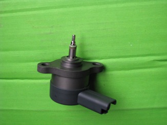

Poslaťod Josef Vokal » Pia 21. Nov 2008, 17:28
Vypadá takhle.
Je přidělanej na naftovým čerpadle vlevo u rozvod´áku.Když se koukneš na to čerpadlo,tak je přišroubovanej z prava.Hodně úspěchů a zatim.

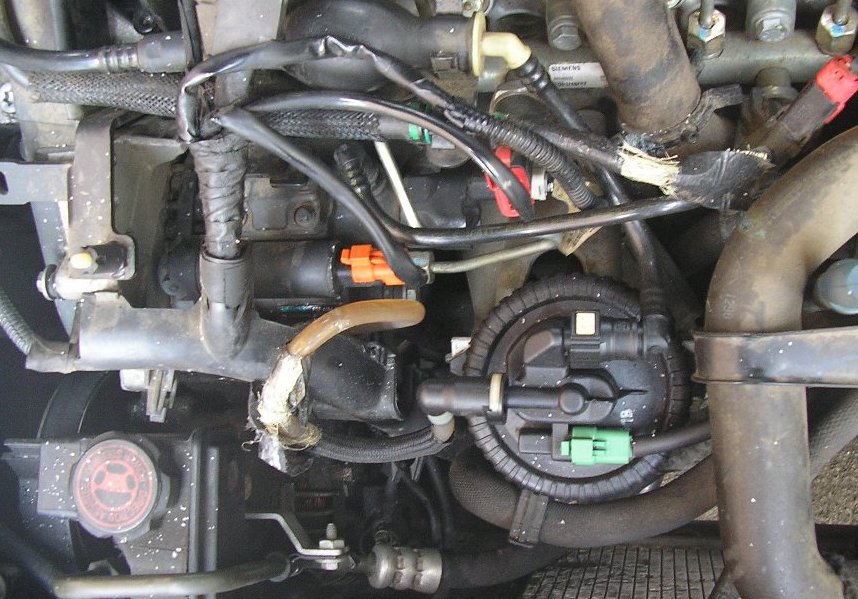

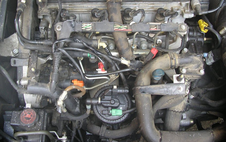

Poslaťod domingo07 » Ned 4. Jan 2009, 12:52
Zdravim vsetkych, moze niekto z vas prosim vyfotit svoj motor tak aby bol vidiet ten regulator tlaku paliva? Lebo som z toho volajaky zmeteny... Podla popisu a fotky ja to tam asi nemam.... :shock: A ani nic podobne. Mam cerpadlo siemens. tiez mam problem so zapinanim kontrolky a obmedzenim vykonu motora. Svoj motor som vyfotil. Dakujem. :ooo:

Poslaťod Škopek » Uto 6. Jan 2009, 19:45
Taky mně zajímá kde je ten regulátor tlaku u čerpadla Siemens. :?: Zatím stím problém nemám,ale člověk nikdy neví.

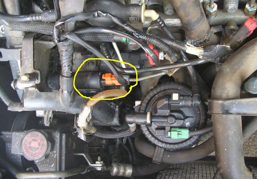

Poslaťod Hrnča » Uto 6. Jan 2009, 20:31
Mám sice Bosch, ale řekl bych že je to asi zde. Popřípadě prosím o opravu či upřesnění.
Re: Xsara HDI 66kW, ide iba na cca 2500 otacok
Poslaťod Josef Vokal » Str 7. Jan 2009, 20:27
Mám taky Bosch.Tam je to na tom čerpadle,jak zakroužkoval kolega.Akorát mám dojem,že to bylo na pravo a konektorem nahoru.Až to vometu od sněhu a dostanu se k motoru,upřesním.

Poslaťod Josef Vokal » Štv 15. Jan 2009, 21:14
Tak je to na pravo ,jak jsem psal.Akorát pod tou vysokotlakou trubičkou,co jde do konzole k rozvětvení na vstřiky.A je to konektorem dolů.Zatím.
