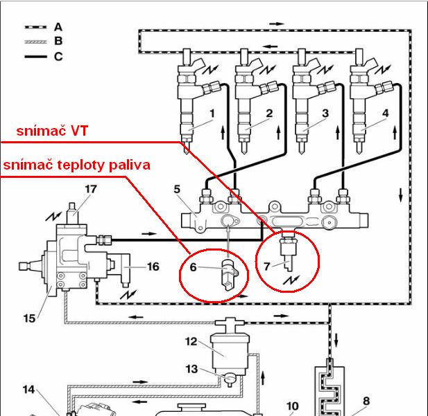

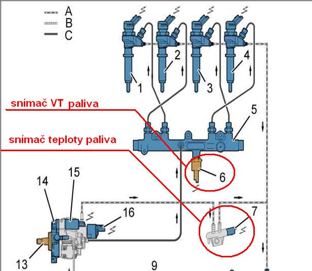

Nepíšeš či to je v rampe ,alebo nie.Inak ,ak by si do profilu doplnil r.v. auta ,respektíve nahodil VIN ,bolo by to jednoduchšie Budem vychádzať z toho že ano.Do rampy by mali byť nakrútené dve čidlá ,neviem či je to pravidlo a či je to vo všetkých motoroch ,ale jedno čidlo je pre vysoký tlak paliva a druhé je pre teplotu paliva,myslím že nič viac tam nebude. V prípade ,že to odpojíš bude RJ motora brať prednastavené údaje z mapy ,čiže nejaký ten núdzový režim,alebo základné hodnoty,alebo neviem ako sa tomu hovorí :lol: . Možno sa mýlim a niekto skúsenejší ma opraví .Na priloženom obrázku to je vidieť,myslím tie dva snímače.
Systém Bosch
Palivová rampa.JPG (59.45 KiB) Zobrazené 13677 krát
Systém Siemens
Rampa Siemens.JPG (48.22 KiB) Zobrazené 13647 krát

To čidlo je v rampě na vracečce do nádrže , Ale od té body co jsem ho odpojil , tak má auto rychlejší akceleraci
r.v 2001 . 66kw . 2.0 HDI

Poslaťod baffy » Sob 24. Máj 2014, 18:53
Ak na spiatočke ,tak je to potom snímač teploty paliva
