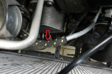

Poslaťod betom » Pia 2. Jan 2015, 8:53
Já měl naprasklou hadičku regulace turba. Zkontrojuj ji.
hadička podtlaku x.png (136.01 KiB) Zobrazené 25520 krát
