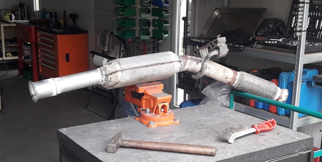

Poslaťod empík » Uto 27. Jún 2023, 20:56
Dnes prebehla akcia výfuk. Nakoniec sa to robilo na veľkom zdviháku. Dole museli ísť spodný kryt motora a hadica z turba. Potom sa už dal predný diel výfuku demontovať, aj keď to nebola prechádzka ružovým sadom. :lol:
