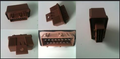

Poslaťod baffy » Pon 17. Apr 2017, 12:55
Hádať sa nebudem ,ale to /hnedé/ dvojité relé napájania tam určite je. :wink:
A vypadá asi takto

Vedle žhavícího relé, je černá krabice a uvnitř 40A pojistky a zelená relátka.

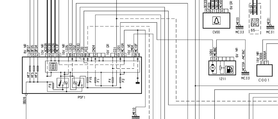

Daj sem VIN číslo nech to pozriem .
Re: Přívod k palivovému čerpadlu
Poslaťod Stancek23 » Uto 18. Apr 2017, 8:18
VIN :VF7CHRHYB39973909
Stancek23
Príspevky: 13
Registrovaný: Sob 31. Okt 2015, 14:24
Vůz: Xsara Picasso 2.0hdi, 66kw, 2005
Poslaťod baffy » Uto 18. Apr 2017, 15:28
Schéma udáva poistku F2 v mot. priestore ,máš ,alebo nemáš na nej napätie 12 V ,ak ano tak musíš merať ďalej na konektore pri čerpadle. Meraj to najskôr voči kostre na konektore ,musí tam byť 12V ak nie tak skús voči karosérii ,ešte stále môžeš mať špatný kostriaci /mínusový drát. Relé tam nevidím nikde ,keďže jeho funkciu preberá zrejme PSF1 ,čiže poistkovka v mot. priestore.Ak ti to bude málo čo je v prílohe ,tak ti to sosnem celé a pošlem cez správu do prílohy.
