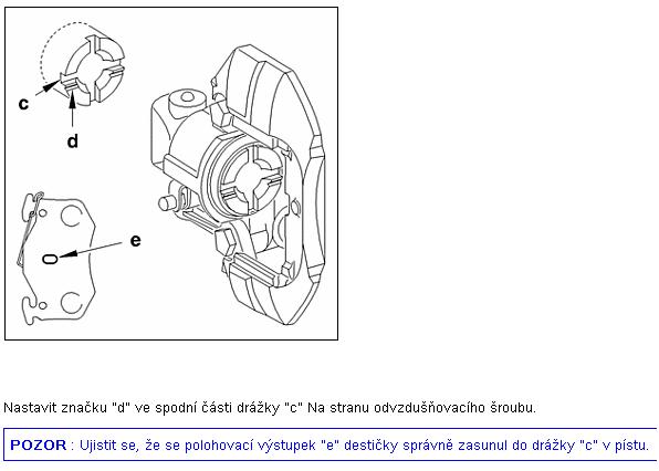

pistek zašroubovat a na jedne desce je takovy vyčnělek ten patři na zadni stranu pistku do toho zařezu až to budeš rozebirat uvydiš

Dá se to celkem v pohodě udělat podle návodu co je v knize jak na to. Já jsem tenhle typ dělal prvně a taky jsem to dal. Jinak ten pístek se opravdu šroubuje. Mě ani zatlačit nešel. A jak psal Doktůrek, bacha na to jak tam ty destičky dáš. Jedna má opravdu takové osazení a to příjde na pístek. Navíc ten musí být správně zatočen...

Priložím obrázok pre predstavu:
zadné dosky.JPG (33.35 KiB) Zobrazené 13902 krát

Re: zadní destičky,výměna
Poslaťod bystrik2hdi » Uto 13. Sep 2011, 23:18
Zdar,
ten obrazkovy postup vyzera OK. Dakujem zan.
