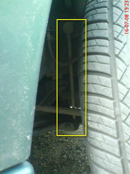

To robo27: kdyľ dáą kola do plnýho rejdu,a podíváą se jako za kolo,tak uvidíą svislou tyčku. Tak to je ono. Jinak pro přesnost,to ve ľlutým rámečku na fotce.

Poslaťod robo27 » Pia 25. Júl 2008, 12:05
A len tak zo zaujimavosti, co by sa stalo keby tam ta zvisla tycka nebola? Dalo by sa stym jazdit? Minimalne na vyskusanie ci to buchanie ide od toho...

Poslaťod B@RT » Pia 25. Júl 2008, 12:18
krátkodobě se stím jezdit dá, ale nečníą si stabilizaci, takľe jezdit pomalu a pozor na zatáčky + to ničí pneu, ale kdyľ ho vyndáą a projedeą tak se nic neděje....

Poslaťod Killroy » Sob 26. Júl 2008, 6:40
V případě potřeby se s tím jezdit dá, ale chce to trochu opatrnosti jak uľ bylo napsáno. Pokud je ta kost dobrá, neměla by mít ľádnou vůli a při výměně by se měly měnit obě. Jinak něco vlastní zkuąenosti - pozor při nákupu. Nechal jsem si vnutit ąmejd a jedna se mi potom vytrhla za jízdy z toho kloubu. Je to pěkná rána...

Poslaťod Miklásek » Sob 26. Júl 2008, 14:25
taaakľe verdikt...
Keďľe mi to búchanie nenormálne lezie na nervy, vysadil som auto na penky a hýbal vąetkým moľným... No a predsa sú to tyčky stabilizátorov... Takľe v podelok si idem po MOOG-ové a pohrám sa s tým....
