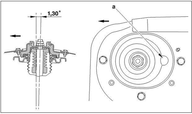

Ak to do vtedy bolo OK tak si prekontroluj uloženie,respektíve sklon tlmiča.Je možné že si to otočil opačne.Kedže v podpise nemáš uvedený rok výroby neviem ako má byť uložený,ale pred č. OPR 8270 musí ten bod a smerovať tak ako je na obrázku a od č. OPR 8667 opačne.

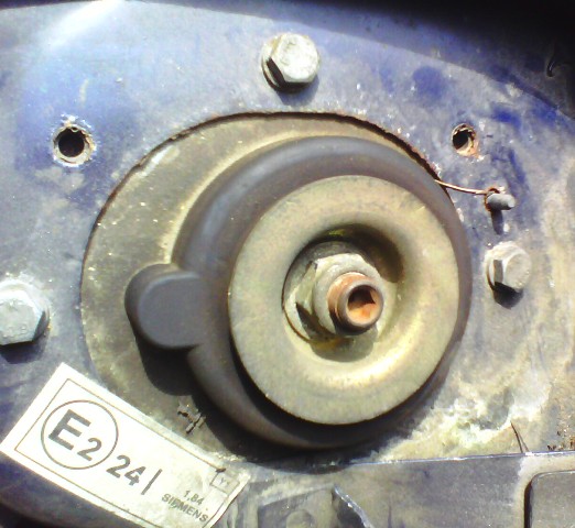

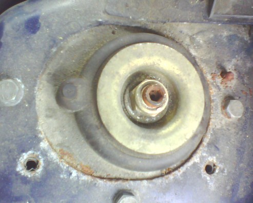

já poslední dobou stále víc řeším "praskání" a "ťukání" v přední části. Jsem přesvědčen, že to jde od tlumičů. Servisák tvrdí, že to bude uložení tlumičů, ale vyměnit to mám komplet - tj. s tlumičema, případně po rozdělání další... Když jsem si to zkusil "utáhnout" - levá strana se v pohodě protáčela, pravá je pevná - takže problém asi bude v tom jednom tlumiči...
Řeším teď nějakou nabídku kompletu vč. pružin a brzd,... - dotaz!:
Zdá se mi, že ta guma je na každém jiná - předpokládám, že někdo vyměnil jeden tlumič-uložení a na druhý se vykašlal. Na jednom je takový "špuntík", na druhém není - je to označení levé a pravé strany nebo je to prostě jiný typ, jiný výrobce (příp. jiný vůz?)

To horní uložení je každé jiné. Jiný výrobce.
