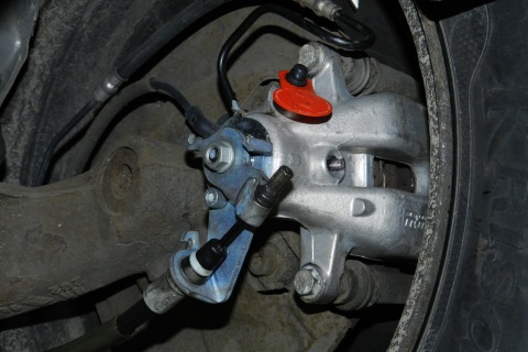

Ahoj, mám také jeden malý problém. Nechce se mi vracet lanko ruční brzdy na pravé straně. Lanko funguje bez problému, ale problém bude asi v brzdovém třmenu. Při zatažení se mi nevrátí to táhlo, co vede z toho třmenu. Je to nějaký samoštel, nebo něco takového ? Protože na druhé straně to funguje. Ještě podotknu, že tam jsou oka pro pružinky, které tam nejsou. Mají tam být? To táhlo v pohodě vrátím rukou nazpět a vše zas funguje, ale za nějakou dobu, co zatahuju ručku se zase nevrací.
Ten třmen vypadá takto Obrázok
Vydíte ty očka na pružinku? Ale já tam žádné nemám.

Poslaťod betom » Sob 6. Júl 2013, 17:42
U mého Picassa také nejsou vzadu pružinky. :roll:
