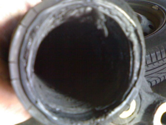

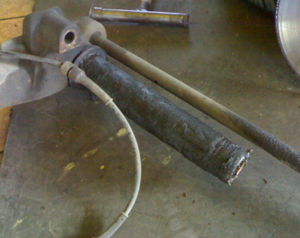

Poslaťod Ladis » Ned 10. Okt 2010, 18:48
Tak sem po repasi napravy cena 8.000 +sem nechal přesadit napravu. Takhle vypadal čep a ložisko tam vůbec nebylo! A druhá strana, levá jako nová to je divný ale prej většinou ta prvá strana odchazí dřív.Doba opravy cca 3h.

Poslaťod Cvrček » Ned 10. Okt 2010, 19:42
Přesazuje se torzka,né náprva. :wink: A to s tou pravou stranou,to je takový standard,že pravá,takzvaně kanálová strana odchází první.

Poslaťod NevimNic » Sob 30. Okt 2010, 22:11
Zdravím, tak před pár dny jsem absolvoval rovněž repasi zadní nápravy. Zajel jsem s tím do Šenova do autoservisu Konečný.
Celá sranda byla hotová za 3,5 hodiny. Levá strana byla úplně kouslá.
Při té příležitosti jsem nechal vyměnit i zadní pakny (rozpadly se, ač byly skoro nové), olej v převodovce (BV 75W80, zlepšilo se řazení), silentbloky předních ramen a komplet geometrie.
Nechal jsem tam bezmála 11 tisíc, ale spokojenost. Výška lemu je nyní 64 cm nad zemí (kola 14"), nad kolem je dobrých 5 cm. Konečně auto nesedí tak unaveně na prdeli a vypadá jaksi svěžeji :mrgreen: .
K mému překvapení jsem zjistil, že někdo přede mnou kdysi dávno navrtal do trubek maznice, ale prakticky úplně mimo do špatného místa. Ačkoliv, dobré místo pro navrtání maznic zřejmě neexistuje, leda přímo do ložisek :mrgreen: :mrgreen: :mrgreen: . Maznice jedině v momentě, když vrzající auto chcete nevrzajícně prodat...

Poslaťod Rohlik72 » Ned 7. Nov 2010, 12:38
mio píše:http://www.xsara.cz/phpbb3/viewtopic.php?f=56&t=4999 Máš odkaz hned v prvním příspěvku , sice na 405 ale umístění je stejné.
Nazdar, no nevim jak to ma peugeot 405, ale kdyz daš mazničky na xsaru tam kam ukazuje na to pugeotu, tak ti to bude k ničemu, protože xsara ma ložiska v te trubce. Ja bych ty maznice dal nekde mezi ty ložiska, klidně bliž k tomu krajnimu, to vice trpi. jestli kecam tak at mě nekdo opravi.
Rohlik72
Registrovaný: Str 11. Jún 2008, 19:41
Poslaťod mio » Pon 8. Nov 2010, 18:18
JJ samozřejmě máš pravdu, maznice by měly být navrtány dál jak píšeš mezi ložiska v trubce a to ve vzdálenosti min 13 cm od krajní hrany ramene aby se popř. nenavrtalo vnější ložisko .Měl jsem foto přibližného umístění uložené v mobilu že ho umístím do příspěvku ale úplně se mě to vykouřilo z hlavy :nasr? :nasr? moje chyba :nasr?
