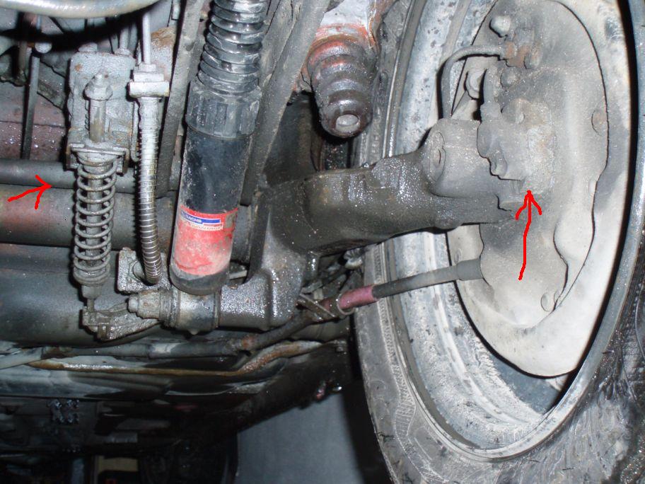

mio píše:Je stále řeč o XSAŘE (kontsrukčně PSA) ???? Nebo jsem na jiným fóru??
Ano byla stále řeč o Xsaře a pokud jsi to nepochopil, uváděl jsem fabii jako příklad....

Xsara 1,9 TD r.v. 99 vlevo zátěžák,vpravo na zadní straně bubnu snímač ABS.

Poslaťod baffy » Pia 17. Apr 2009, 18:56
neviem,neviem ale nič také som si tam dole navšimol.teraz som si pozrel fotky ktoré som spravil pri výmene tlmičov a určite to tam nemám

Poslaťod mio » Pia 17. Apr 2009, 19:09
Máš kotouče , je to jiné než u bubnů a určitě máš elektronický rozdělovač brzdného tlaku. Jen důkaz že některá xsara s ABS má i zátěžový regulátor.

Poslaťod baffy » Pia 17. Apr 2009, 19:23
ok. Dikes za vysvetlenie ale zrejme ma pomýlil názov vlákna.
