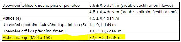

Ahoj , ahoj , menil som zase ložisko náboja ľavého predného kolesa , lebo začalo hučať. teraz neviem či to bolo tím že to nebolo dotiahnuté na určití moment , alebo to bolo nekvalitným ložiskom a preto sa chcem opýtať aký moment treba na dotiahnutie ložiska ...
laci
Príspevky: 141
Bydlisko: Velký Krtíš
Re: Ložisko na přední kolo
Poslaťod baffy » Sob 17. Mar 2018, 8:39
Čiže niečo okolo 320Nm ,ale pochybujem že to bolo tým.
Poslaťod laci » Sob 17. Mar 2018, 10:27
vďaka moc,, takze s mojim momentakom co som ho kupil vcera ho nedotiahnem , lebo je iba do 210Nm.
cital som tu nieco o tomto dotahovani , ze vlastne lozisko ma svoju volu a je jedno kolko Nm len aby bolo riadne dotiahnute.
a ze ani nevadi z metrovou rurou.. :roll:

Poslaťod baffy » Sob 17. Mar 2018, 10:55
Daj ho s tým tvojím momentom na max a potom ho ešte trochu pritiahni ,keď aj tou rúrou :D
