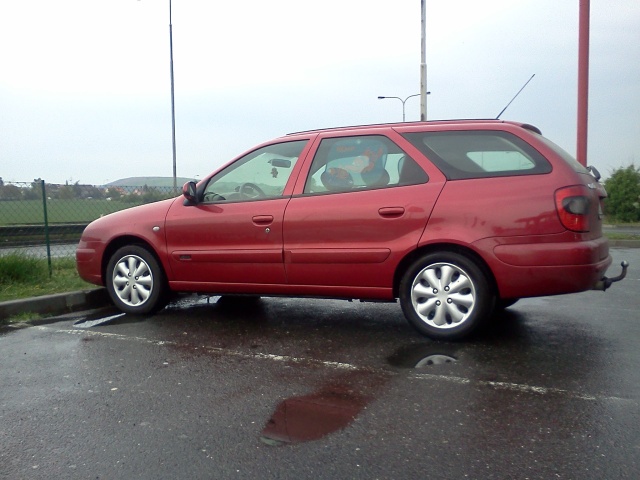

Tak už mám taky po repasu, vkládám výsledek :wink:

Poslaťod Cvrček » Pon 2. Máj 2011, 22:34
Zvednul se teda pěkně. A co jízda zpět? Úplně o něčem jiném,než jízda tam,viď.
Re: nastaveni zadni napravy
Poslaťod tajlor » Pon 2. Máj 2011, 22:39
pred repasou vyzerala ako starena s podlomenymi kolenami a teraz ako mlada 18 :wink:

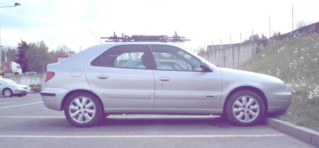

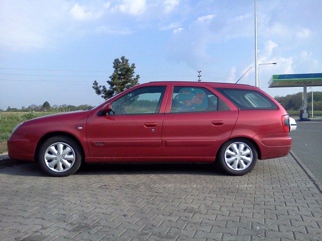

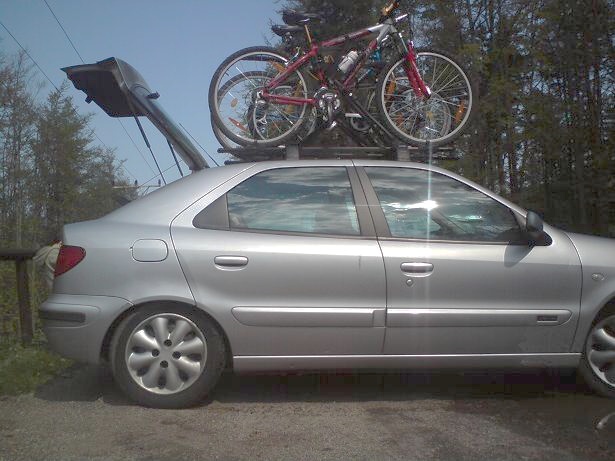

Tak jsem byl v pátek na výletě v Příbrami a po menších lapáliích po bloudění na Zbraslavi poté co jsem špatně odbočil u Vltavy na Jižní spojce a tudíž se k opravě dostavil né na desátou ale až skoro ve třičtvrtě, jsem si za obnos 6000,- vyzvedl za tři hodinky auto, které jsem lehce nepoznal :-) Trochu mě teda zaskočila ta dílna, přecejen když tam jezdí skoro půlka republiky s citrónama tak jsem čekal poněkud reprezentativnější místo :-) - napoprvé jsem to přejel - doptal jsem se o 100m dál u BestDrive (teda ani jsem se nestihl zeptat - jen co viděli xsarku tak ukázali prstem zpátky - asi nejsem první). Nechal jsem si zvednout o zub torzku (prý to jde jen o ten jeden, víc už jich tam prý není). Než jsme se s manželkou vyškrábali na místní pamětihodnost Svatá Hora (mimochodem doporučuju, zvlášť po krytých schodech z Dlouhé ulice) tak mi volali proč tam vlastně jsem, že to vypadá celkem ještě k světu. Ona mi i po promazání lanovodů ručky provrzávala zadní náprava a hlavně se začalo lehce stáčet pravý kolo - a taky to bylo dost sedlý - tak jsem jim řekl ať to určitě udělají. Výsledek viz. foto: je to výš, změny jízdních vlastností ani moc nepozoruju - možná i proto že to ještě podle nich nebylo až tak hrozný - silentbloky neměnili, byly dobrý. Jinak po repasu mám mezeru v podběhu na obou stranách na tom profilu cca 0,5cm.
Před - prázdné auto, jen dvě a půl kola na střeše, další půlka v kufru.JPG (116.09 KiB) Zobrazené 14978 krát
Po - plný kufr a nádrž pln.JPG (76.28 KiB) Zobrazené 14978 krát
Po - plný kufr a nádrž půlka.JPG (99.65 KiB) Zobrazené 14978 krát
Naposledy upravil Tlapa dňa Ned 15. Máj 2011, 21:38, celkovo upravené 1
Tlapa
Príspevky: 180
Registrovaný: Štv 9. Dec 2010, 22:40
Bydlisko: Liberec
Vůz: Xsara II 1.4i, r.v. 2001, VF7N1KFW173265104

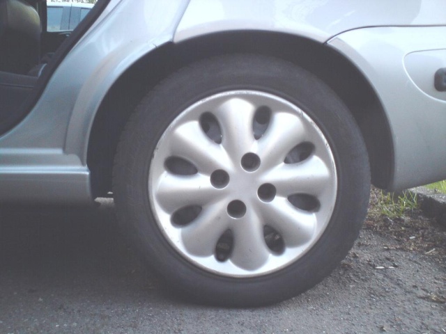

U mna nastal opačný problem,ľavé koleso nie je do A,ale opačne, pneu škrtá o vonkajší lem blatníka,na pravej strane čosi menej. Tato zmena nastala pri výmene zimných za letné pneu v servise..Podľa mna asi po uvolnení nápravy sa nejak uvolnilo vonkajšie ložisko nápravy,alebo že by tlmič. Vdaka.
