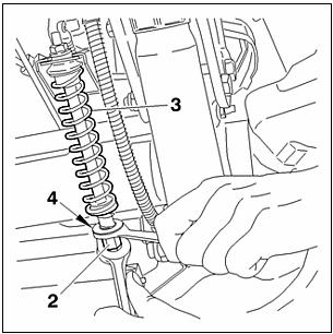

nechapem ako by to niekto nastavil na stolici... Keď doťahuješ matku na tiehle tak tým reguluješ povoleny tlak pri nezaťaženej zadnej časti auta, keď ti niekto sadne na zadne sedadla alebo do kufra, mal by sa regulator otvoriť viac a pušťať viac tlaku do zadných brzdových valčekov. Skor to treba nastavovať tak že poskušaš brzdenie napr. na mokrej ceste apod. a pomaličky doladuješ... Ja som ale myslel či existuje nato nejaky "návod" ktorý by mi to uľahčil :)

Návod ako taký existuje ,ale potrebuješ na to zariadenie ktorým budeš ten tlak merať.Nastavuje sa to pri určitej záťaži auta,samozrejme je rozdiel vo verzii auta,myslím tým motorizáciu ,ABS ,bez ABS .Inak ,návod si popísal celkom presne :wink:
-- přidáno 25 Okt 2013, 18:02 --
. Kontrolný postup
Je potrebné zistiť zaťaženie zadnej nápravy, aby bolo možné vyhladať hodnotu v nastavovacích krivkách.
Tabulka priradenia umožňuje určit príslušnú krivku pre daný typ vozidla.
Potom je potrebné pripojiť prístroj pre kontrolu hodnôt tlaku vzadu vzhľadom k tlaku vpredu (60 a 100 bar).
Povoliť maticu (2), pritom pridržiavať kontramaticu (4).
Pre zvýšenie brzdového tlaku zkrátiť pružinu (3).
Pre zníženie brzdového tlaku predĺžiť pružinu (3).
Dotiahnuť maticu (2) momentom 1,5 m.daN.
Zkontrolovať brzdový tlak ,čo si myslím bez toho prístroja bude nemožné a tak zostáva iba bajočko. :wink:

U mňa to na tej pružine vyzera úplne inak... ale je možne že predchadzajuci majitel tam dal čo mu pasovalo... ta matica na vrchu je od zakončenia tej pružiny asi 4 cm od nej. tak som tam dal kusok rurky aby tam ta medzera nebola a aby to malo nejaky doraz, nechapem ale kde sa tam vzala ta medzera. Robi mi to inak take problemi akoby sa to zasekavalo... pribrzdim pedalom a naraz to sekne/trhne a už idu zadne kolesa flekom, ked pedal pustim tak to hned uvolni (nejedna sa o zaseknute pakne v bubnoch)... stači ale par krat pobrzdiť za jazdy a začne to fungovať akotak, a takto sa to opakuje každý deň po naštartovani auta. A ten regulator je dosť hrdzavi, predch. majitel asi mal na salame... tak sa to snažim rozhybať ale nejak bezuspešne... Ešte by ma zaujimalo či sa to da kupiť cele aj stou pružinou ? Bo všade je len ten samotny regulator... Inak diky za návod aj obrazkom, je to vlastne to čo som hladal, akurat u mňa to asi nejaky kutil napasoval ako prišlo :)

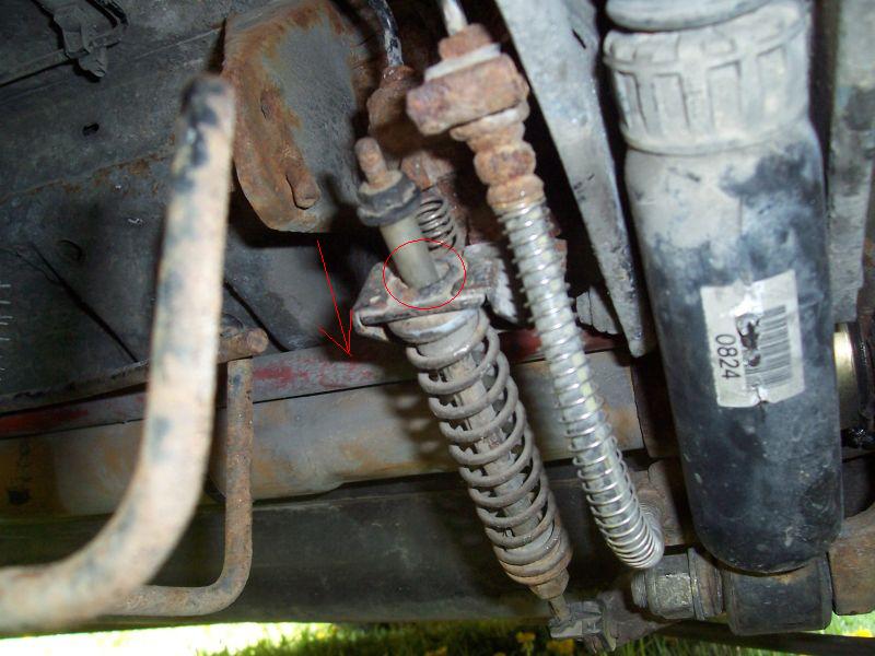

Dobrý večer,dneska jsem zjistil náhodou..že mám podobný problém na Xsaře,jako Iwanp...jen s tím rozdílem,asi se mi vyšroubovala matka na regulátoru zadních brzd a vypadlo vše co je pod ní,poradí mi někdo co a jak to tam má být..?? zůstala mi tam ta pružina s dříkem a je to volné v tom vedení...nad průběžnou dírou,kterou prochází ten dřík to kouká asi 4cm ( přibližně ),asi dva cm ten dřík a přibližně 2cm toho dříku,které přecházejí v závit č.6mm na matičku , tu tam můžu dát jinou ,ale nevím co má být pod ní??jestli se to nechá koupit ? nebo nějak podomácku nahradit ( nějaké podložky ),nenašel jsem žádnou fotku,jak by to mělo asi vypadat ? moc by mi pomohlo ,kdyby mi někdo nějak poradil :klik: ,dám sem VIN , třeba pomůže ,,baffy " ,děkuji moc za pomoc !! VF7N1LFXF36025987
jen bych ještě dodal,že mám ,asi jako Iwanp trošičku jiný systém,než je na obrázku o pár příspěvků výše.

Poslaťod jardamaly » Štv 5. Dec 2013, 7:58
,, baffy " , to je přesně ono co tam mám , děkuji , jen z toho to obrázku nepoznám,co je nad tou pružinou ?? jestli je tam jen matička a podložka ?? to se mi nezdá...asi tam bude ještě něco ?? jinak by tam byl dost velký prostor a bylo by to celé dost volné,i kdybych podložku s matičkou utáhl až na konec závitu,kdyby se ti podařil ještě nějaký obrázek ze zhora té pružiny,byl bych vděčný !! nebo jestli někdo nemá fotku...ale i tak děkuji moc :klik: a hezký den.

Poslaťod baffy » Štv 5. Dec 2013, 15:51
Obrázkov je ne gúgli habakuk ,tu som ti niečo našiel na pugforume:

Poslaťod jardamaly » Štv 5. Dec 2013, 18:34
,,baffy" nelze než poděkovat :jup: !! také jsem to dost hledal,bohužel nenašel jsem to ani na peugeotech..dával jsem špatný název do hledání , na té fotce je přesně to,co jsem potřeboval vidět , já tedy jen ztratil tu černou plastovou matku,nic jiného tam není , dám kovovou podložku s větším vnějším průměrem a šestku matku , mě prostě jen mátl ten prostor,asi ty čtyři cm. ,že tam nic není.....myslel jsem ,že to pracuje obráceně,že regulátor ovládá ten dřík a ta pružina je tam jen jako vratná....ale jek je vidět a jestli se tedy nemýlím,regulátor ovládá ta velká pružina a dřík je jen ,jako vodící...
..ještě bych měl dotaz,mam ten regulátor zatuhlej ( je to zarezlý ) snad to pomocí WD rozhýbu,mělo by to potom jít ovládat jen rukou ? já myslím ,že by to mělo jít lehce jen prstama, když by to měla ovládat jen ta pružina a ještě k tomu nastavení,jak je popsáno o pár příspěvků výše...nemělo by to být obráceně ? když budu spodní štelovací matkou pružinu zkracovat,nebudu snižovat brzdný účinek ?? ale to je jen otázka a můj postřeh....důležité je co mi ,,baffy" našel !! děkuji.
