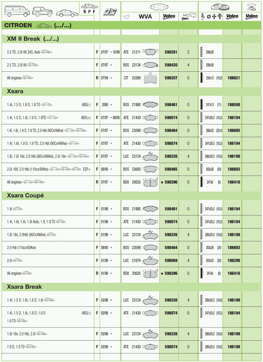

Poslaťod Luky » Str 9. Apr 2008, 15:18
Zkus mrkonout sem, jsou tam tlouątky kotoučů, pokud máą hodnotu v závorce, nebo menąí, tak je vyměn taky.
BLACK PEARL
Luky
Príspevky: 499
Poslaťod Hrnča » Str 9. Apr 2008, 15:29
Uľitečná tabulka. By si klidně zaslouľila nový téma...
