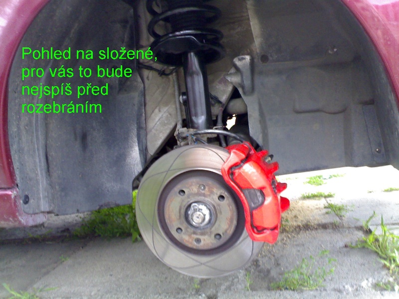

Postup : Povol kola,zvedni auto,pokud budeš dělat jednotlivé strany tak jen jednu stranu,pokud obě ,vraž dva stejně velké špalky nebo trojnožky pod nosník,sundej kola.

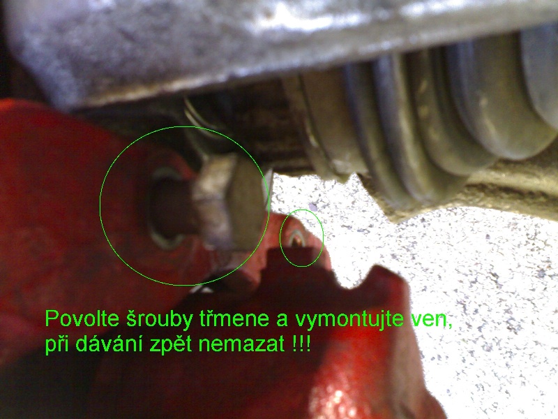

Vzadu najdeš dva šrouby,které drží brzdový třmen,ty povol a vyšroubuj,pokud budeš měnit i destičky a kotouč bude mít taky větší tloušťku musíš velký píst a zatlačit až na doraz zpět,takže dvě delší pakny a zatlač dovnitř ten píst,klidně přes destičky pokud je budeš měnit také,jinak né,mohl by jsi je poškodit. Pokud máš signalizaci opotřebení tak to odpoj,já mám destičky se signalizací,ale není zapojena,takže jsem dráty ucvikl,ty bez signalizace bych tam nedal,mají jinačí tvar,nevím proč to takto udělali.

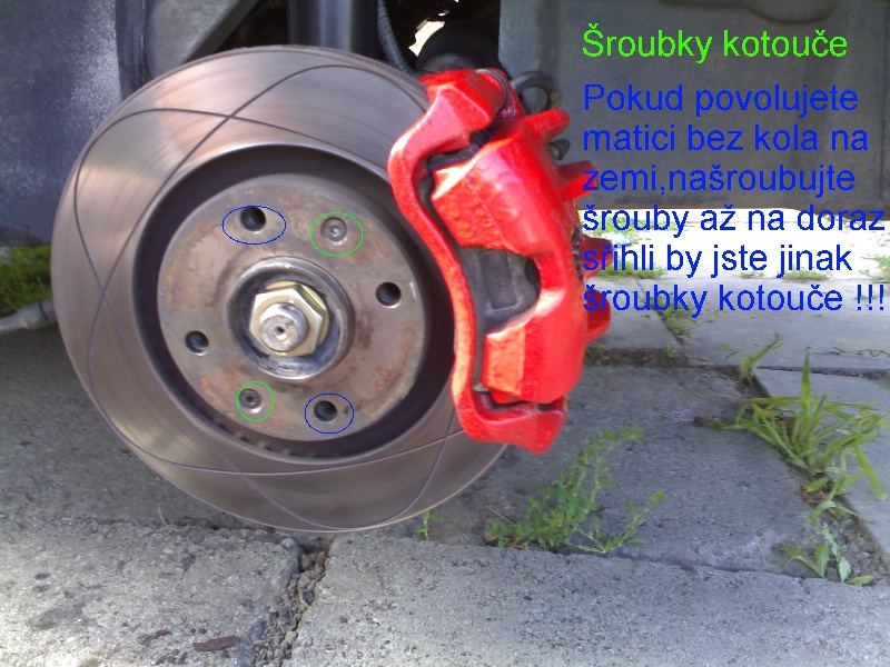

Na kotouči budou dva torxy,pokud už to někdo před tebou měnil,můžou tam být i jiné šroubky,ty povol,počítej že půjdou dost blbě,jsou taženy jedním směrem a to do předu,tam jezdíš nejčastěji,proto doporučuju je trochu srovnat a mohlo by pomoci před výměnu šlapnut na brzdu při zpátečce. Ofafrně ať je neztrhneš,pokud nepůjdou ,tak vem kladivo a přes ten torx klíč nebo bit poněm pomlať,tak ať odskočí. Pokud je serveš musíš odvrtat hlavičku,zbyde ti po vyjmutí kotouče kousek šroubu,hned ho nezvi,prskni tam nějaký olej třeba WDčko já používám Mega olej anech ho působit,dobrá je i nafta dokáže uvolňovat zatuhlé mechanismy a trhákem nebo sikovkama zkusit ho vyšroubovat,ale to se snad nestane.
pohled na složené 2.jpg (180.41 KiB) Zobrazené 28876 krát
roubky kotouče.jpg (210 KiB) Zobrazené 28878 krát
vymontování brzdiče.jpg (163.49 KiB) Zobrazené 28878 krát

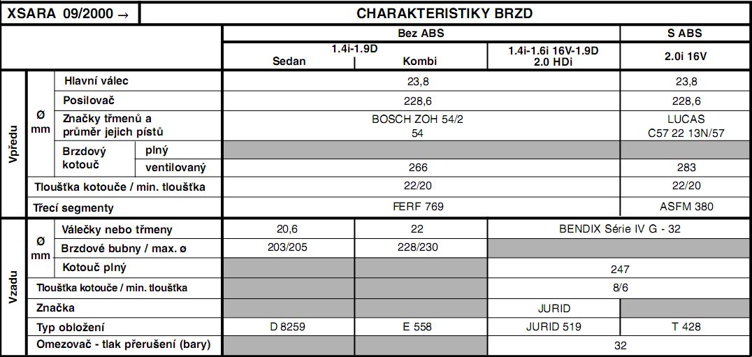

Chci si objednat přední brzdy - kotouče a destičky (na mé N2 kombi) a vidím na netu :
průměr [mm]: 266
tloušťka brzdového kotouče [mm]: 20,4
minimální tloušťka [mm]: 18,5
počet otvorů: 4
průměr náboje kola [mm]: 66
a
průměr [mm]: 266
tloušťka brzdového kotouče [mm]: 22
minimální tloušťka [mm]: 20
počet otvorů: 4
průměr náboje kola [mm]: 66,09
Asi bude problém ve dvou typech brzdičů že? Nebo to podle vin zjistí prodejce?
A názory na výrobce kotoučů Delphi, Barum, Optimal, TRW, BOSH - finančně jsou TRW na polovině částky proti BOSH - je to opravdu tak poznat? Díky za zkušenosti.
podle tohoto by mělo být jedno, jestli jsou silnější nebo tenčí ... http://www.xsara.cz/phpbb3/download/podvozek/brzdy_x2.jpg

EDIT. Jo a ty první kotouče jsou pro Lucas brzdy a ty druhý pro Bosch.

Brzdy si raději zkontroluj přes VINko. Já jsem si kdysi takovýmhle výběrem docela zasekl. Bylo to po koupi Breaka a bylo potřeba vymněnit destičky na předku. Takže se koupili podle toho,že tady se dávali brzdy 266mm. A když se šlo na výměnu,tak ouha. Break měl brzdy z výroby 284mm...
A u tebe jde zase takhle zjistit tu šířku.

Podle mě je to 22/20 tloušťka nového kotouče / minimální povolená .
