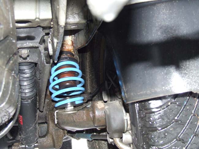

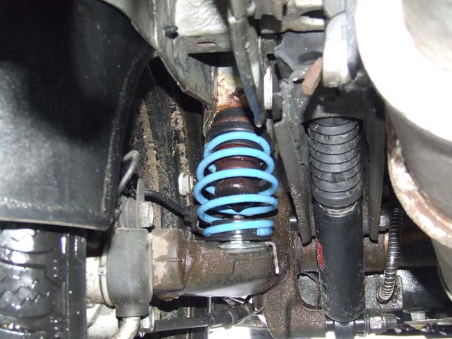

Poslaťod MichalPeterka » Pia 19. Feb 2010, 14:21
Takhle vypadá zadní náorava s přídavnýma pružinama. Je to combi

Poslaťod mato1985 » Ned 12. Feb 2012, 11:32
zdravim ja mam tiez takto namontovane tie pruziny a na lavej strane mi zacalo nieco buchat (loziska capy tlmice vsetko nove) ako zistim ze silenblok je zly a jedna sa o tie silenbloky co su vidiet na tej fotke.dakujem za azdu radu co mi pomôze :(

Re: Přídavné vinuté pružiny na zadnú nápravu- break
Poslaťod mio » Ned 12. Feb 2012, 17:58
Nejčastzeji se trhaj právě ty přední silentbloky větší.Ty zadní většinou jen zpuchří. Zvedni levou zadní stranu na hever , uchop kolo oběma rukama a zahýbej dopředu dozadu, nahoru dolů.Pokud necítíš nebo neslyšíš žádné klepnutí tak rameno bude OK (už jsem viděl že po repasy to zadní ložisko v "rouře" sjelo a rameno začala opět bouchat).Pokud to je silentblok tak ten může být jen natržený a to nijak nepoznáš , jen při demontáži.Ale můžeš dát mezi nápravu a kroserii pajcr a zkusit zapáčit , popř porovnat jestli má levá strana větší vůli než pravá.Když je silentblok utržený tak to poznáš , náprava po zapáčení pajcrem tam lítá jak na gumě.Koukni tady na tenhle inzerát silentbloky jsou krásně vidět.http://ostatni-dily-prislusenstvi.sbazar.cz/citroen-xsara-zadni-kotoucova-naprava-caslav-o7024857.html
