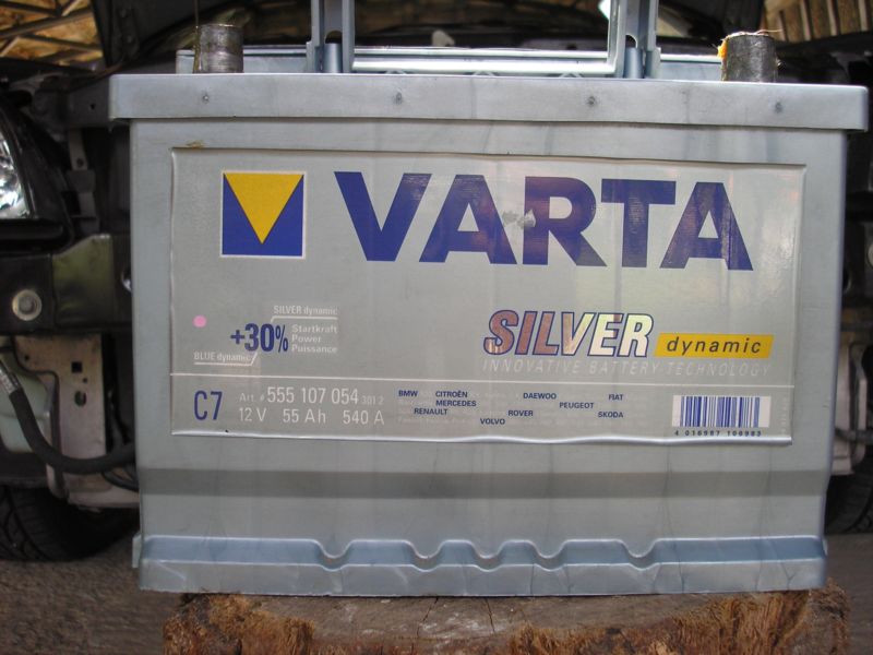

Poslaťod baffy » Str 10. Jún 2009, 15:48
vlastním krátku s klímou a mám tam vartu vid foto
