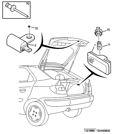

Zdravíčko, mám takovej dotaz ohledně osvětlení kufru. Minulý majitel mého miláčka z kufru ustřihl osvětlení a zavařil zadní víko, tím pádem tam nemám kliku a musim to otvírat přes odskok. Problém je v tom že když v noci lezu do kufru je tam tma jak v pytli, tak sem si tam chtěl dát nějaký to světýlko zpátky, ale nesvítilo my když sem kufr otevřel :( Jak je to prosim Vás napojený no to víko kufru??? Hledal sem tam nějaký spínače na dotek a nikde nic. Poraďte mi jak to mám udělat aby mi to zase svítilo :) Díky

Rozdělaný jsem to nikdy neměl. Jestli si ale pamatuji dobře, měl by tam být spínač podle polohy. Něco jako na kalovce.

Poslaťod dokturek » Štv 11. Mar 2010, 16:10
hledej něco takoveho jestli to tedy předchozi majitel nevykuchal jinak stoji 170 kč

Poslaťod Cvrček » Štv 11. Mar 2010, 23:49
Známému tenhle spínač odešel. Kupovat se mu ho nechtělo. Takže se přerušili ty dva drátky do dveří a vedle světla se dal vypínač. Teď si světlo zapne,když potřebuje. Tímhle jsem se inspiroval tady na fóru. MP to tu kdysi popisoval (ale teď se mi to nechce hledat).

Poslaťod MP » Pia 12. Mar 2010, 7:35
Jj...ten spínač s kuličkou byl značně nespolehlivej , tak jsem ho odstřihl , propojil , a dal jsem si kolíbkovej vypínač do kufru vedle světýlka ... někde jsem to tu i vyfotil , nevím kde to je .

Poslaťod snoopy » Pia 12. Mar 2010, 9:48
a co světýlko, co bývalo ve škodovkách a favoritech? rozměrově je podobné a má vypínač na sobě

Poslaťod -Johnny- » Pia 12. Mar 2010, 19:18
Taky sem si to provizorně udělal na vypínač, ale byl bych radši aby to fungovalo tak jak má.

Poslaťod houpal » Str 25. Jan 2012, 10:58
Ahoj zdravím všechny mám dotaz nějak mi nejde ovětlení kufru, zavírání jsem měl rozdělaný a to funguje v pohodě ten spínač v něm neměl někdo stejný problém popř. radu kde může bejt chyba ? Ještě malý info pokud by se na displeji mělo zobrazit že je kufr otevřenej tak se to taky nezobrazí, žárovka je OK

Poslaťod viteon » Str 25. Jan 2012, 11:01
dráty v průchodce jsou OK?

Poslaťod honceknykryn » Ned 22. Apr 2012, 13:01
Také mám problém s osvětlením.se zeptat ten vypínač se nachází kde?u zámku?je vidět aniž bych něco odstrojoval? popřípadě co? děkuji za odpověd :klik: (už asi 3x jsem to celý rozdělával a nenašel jsem nic) zatím jsem to vyřešil tak že jsem si tam dal vypínač ruční-stačilo jeden kabel přerušit a ukostřit. chtěl bych ale aby by to fungovalo samo. děkuji za odpověd

Poslaťod houpal » Ned 22. Apr 2012, 14:28
Je primo v zamku a mam takovej pocit ze se zamek musi vyndat a pozdelat, nemusis mit ale strach, ja to delal taky a bylo to v pohode mam xsaru 2 break a ani v zamku neni nic co by jsi pak neslozil

Poslaťod Cvrček » Ned 22. Apr 2012, 14:36
Pozor! Break to má řešené jinak,než krátká Xsara.
