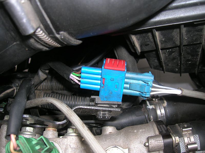

ta lambda sonda má 4 dráty a to černý, šedý a 2x bílý a protikus k tomu má barvy drátů hnědá, zelená, bílá a fialová. na kterách drátech to mám měřit a co kde mám naměřit, mám to měřit za chodu motoru nebo ne a pak za studena či za provoz teploty? Kdyby jste někdo mi mohl napsat postup jak to měřit. Moc díky
konektor k lambda sondě
