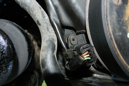

Slovutní autoeletrikáři: kam jsou napojeny tyto kablíky z Hallova senzoru umístěného u řemenice klikovky 1,6HDi???
Hallovo čidlo 001p.jpg (82.94 KiB) Zobrazené 15777 krát
:ooo:

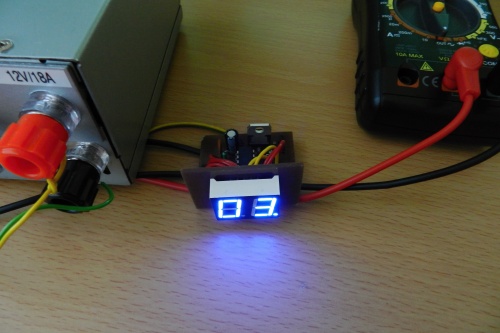

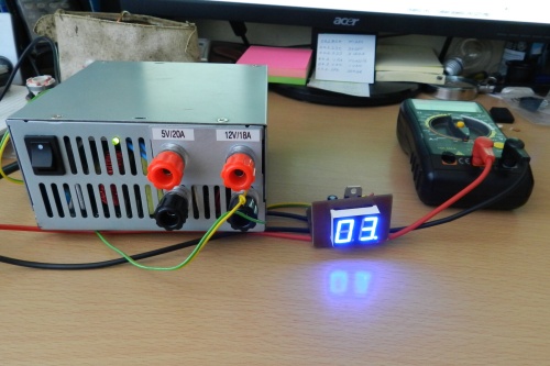

Otáčkoměr je již postavený a je funkční, měří tisíce a stovky ot/min.
