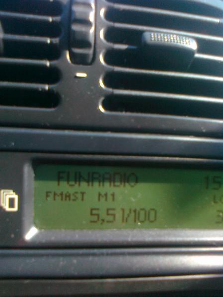

rico9 píše:Vyfot 5,5 a budes borec ;) ale ne nedelej si starosti, prakticky se jedna o blbost, jenom sem chtel porovnat nic vic...a Kleki to je hodne slusna spotreba :klik:
V tom teple som sa neponáhlal a tak sa stali dve veci mal som čas za volantom a spotreba ukazovala 5,5l

No tak dekuju ti moc, prave jsem teda prisel na to, ze muj PP tohle nikdy neukaze...A ted jsem zvedavy kto to vysvetli... :ooo:

Je možné že to bude softom.Ja mám na rozdiel od teba jednoduché BSI, ty už máš BSI comm 2000.Nič iného ma nenapadá :wink:

Dokturek: No pri ukazovateli priemernej spotreby mi taktiez ukazuje od 0 - 9 ale my sme sa bavili pri ukazovateli aktualnej spotreby...
Baffy: No a BSI na nasej C5 je tiez COMM 2000 a fungiruje to tak ako tebe...Inak by ma to ani netrapilo ale chcel som sa dozvediet ci teda nemam problem so SW....
