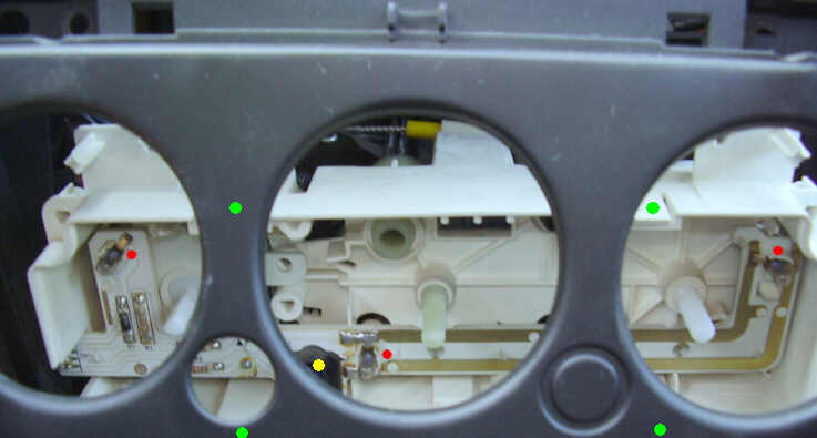

Ano, čelo se vyndá i s ovladači, jsou na něm napevno (je to taková plochá deska), pouze tlačítko klimy je volně a drľí zvláą» na takovém kolíčku s pruľinkou (označeno ľlutě), tak pozor, aľ budete to čelo sundavat, přidrľet, a» Vám nevyletí a neskončí někde v útrobách vozu. Západky jsou čtyři, jsou to takové zobáčky z nichľ jeden je patrný na obrázku (označen zeleně), ostatní jsou asi v těch ostatních místech. Jde to lehce, stačí mírně nazvednout. ®árovky lze samozřejmě také vyměnit zazadu, ale tohle mi připadá mnohem jednoduchąí. Jinak ono to vypadá sloľitě, ale aľ začnete tak uvidíte, ľe na tom nic není. Dnes jsem jel ráno za tmy do práce a to by jste nevěřili jak takováhle maličkost dokáľe zpříjemnit cestu, dřív to tápání ve tmě bylo hrozný.

Tak ľárovky na podsvícení ovladačů topení/klimy uľ jsou vyměněné. Ze 3ks byly 2 prasklé. Demontáľ a montáľ středového panelu podle návodu od ©edivky v pohodě. Ani jsem nemusel vyndavat výdechy ventilace. Cena opravy 18,-Kč + 1,5 hod. práce. S ohledem na ľivotnost by bylo moľná lepąí nahradit klasické ľárovky LEDľárovkami LW12W - viz. např. www.tron.cz.
