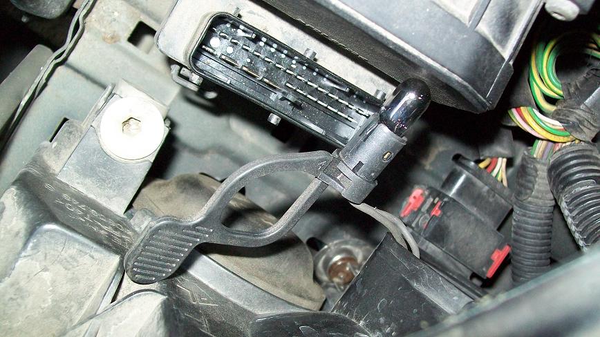

Chlapi,včera jsem zjistil,že mám prasklou jedničku - parkovačku na straně u řidiče.Zběžně jsem to omrk a jeví se mi to,jako když se to světlo musí vyndat celé ven?To znamená i nárazník..je to opravdu tak nebo máte někdo způsob,jak žárovku vyměnit bez tak obrovský rozborky?? :idea:

Co mas prasklyho?Co to je Jednicka?Jestli parkovacku a na II jce tak je tam takovej plastovej drzak na tu zarofku a tim ji pohodlne vyndas.U ridice cokoli menit je opruz,ale hodne pomuze odpojit kabel od kostky ABS

Jo,mluvím o parkovačce,ta se nachází v té nejnižší části reflektoru,tam,kam ani oko nedohlédne...Ale nerozumím ti,jak mluvíš o plastovým držáku..?říkáš,že pohodlně vyndáš,jo?tak to musím znova pořádně omrknout,ještě jednou mi ale prosim tě vysvětli ten držák,to jsem mimo mísu..dík

Snad nemam jiny svetlo nez ty.Zkusim ti to pres den nafotit,teda snad se k tomu dostanu.Jak to popsat jinak,je tam plastova "fajfka"do ktery je ta zarofka uchycena a tu pak zastrcis do paraboly

Poslaťod davados » Štv 16. Apr 2009, 7:15
ta žárofka není tuningová,ale je zdechlá(taky často odchází,ale nestojí ranec) a to celý je položený na odpojeným kabelu od ABS.Fakt je tam o dooost lepší přístup :jup: (pro šťouraly ANO mám tam zapadlou H7 skončilo jich tam docela dost než sem se naučil odpojovat ABS a nemám ten teleskopickej magnet abych ji vytáhl...)
