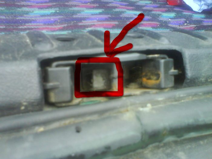

Poslaťod Cvrček » Štv 3. Apr 2008, 11:09
Ano. Přesně tak. A jinak. Právě sem se ze zájmu byl podívat u svojí Xsary. Uľ víą,kde je ten spínač na kufr?
Je v kufru ne ve dveřích! Na fotce sem ho zvýraznil. TAk zkusil hledat tam.
spínač 5.dveří.jpg (48.77 KiB) Zobrazené 11598 krát
