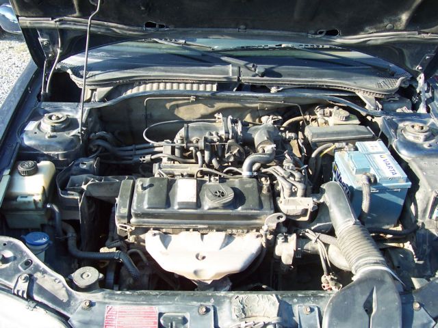

Poslaťod Hrnča » Štv 24. Sep 2009, 9:41
Na týhle 1.6 vidím svíčkový kabely...
Asi bude záležet na roku. Páč ty 1.6 s jiným víkem motoru mají nejspíš tu lištu. Chybí tam totiž rozdělovač...
Mělo by se to dát poznat dle víka ventilů. Pokud tam budeš mít tohle co je na fotce, bude tam rozdělovač. Pokud budeš mít to co je pod tím odkazem co napsal Rope, budeš mít zapalovací lištu.
