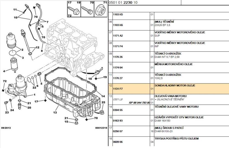

Re: digitální indikátor oleje
Poslaťod baffy » Ned 1. Máj 2016, 13:56
Myslíš si správne ,je to snímač tlaku a ten jeden drát je tiež správne. Skúsim pozrieť nejaký obrázok umiestnenia snímača hladiny.
EDIT: je umiestnený na lavo od filtra ,ale prístup k nemu je dosť na prd.
Snímač hladiny.JPG (82.82 KiB) Zobrazené 12726 krát
Poslaťod Petr28 » Ned 1. Máj 2016, 14:15
A to že se kontrolka mazání po odpojení konektoru nerozsvítí je normálka? Nemá to zas nějakou francouzskou logiku (jako třeba u palivoměru) že údaj ze snímače jednotka bere jen někdy? U mazání by to bylo docela průser.
Teď si uvědomuju, že jsem konektor odpojil a pak otočil klíček a nic a nastartoval a pořád nic. Mazání nezasvítilo.
Jinak dík za nákres.
