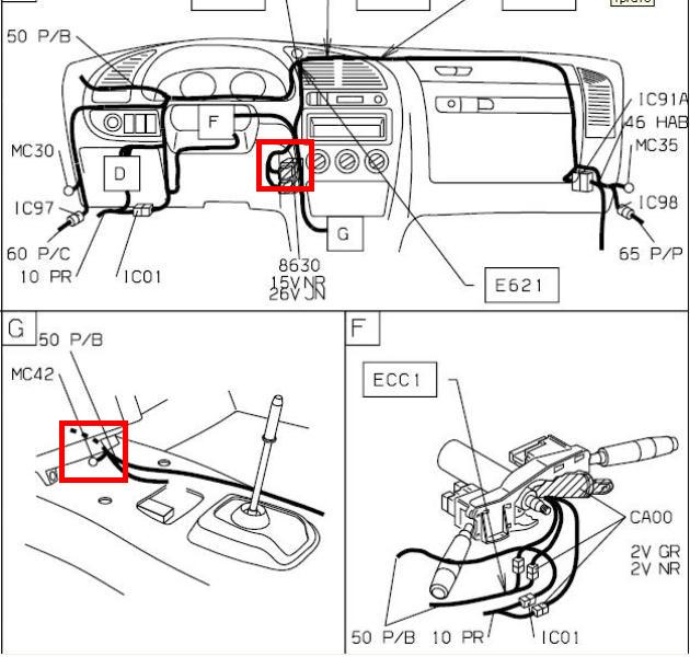

Ahoj. Diskutoval som o probleme s centralomhttp://www.xsara.sk/phpbb3/viewtopic.php?f=57&t=7202&p=74473&hilit=central&sid=f5865738d91bb3d74432816a2c6cc1e4&sid=f5865738d91bb3d74432816a2c6cc1e4#p74473 s elektrikarom. Poradil mi vytiahnut kable z riadiacej jednotky centralu a zapnut ich naspät alebo najst ukostrenie a pozriet sa ci nieje niejak poskodene. Viete mi poradit kde najdem RJ centralu. Popripade kde najdem ukostrenie kedze sa mi ho nedari najst. Dakujem.

Ak sa nemýlim tak jednotka by mala byť niekde nad plynovým pedálom lepšie povedané v oblasti pravého kolena a ukostrená pred radiacou pákou.Skúsim pozrieť nejaké obrázky
Ale mám tušák že som to tu už raz dával
jednotka centrálu.JPG (63.39 KiB) Zobrazené 13943 krát
