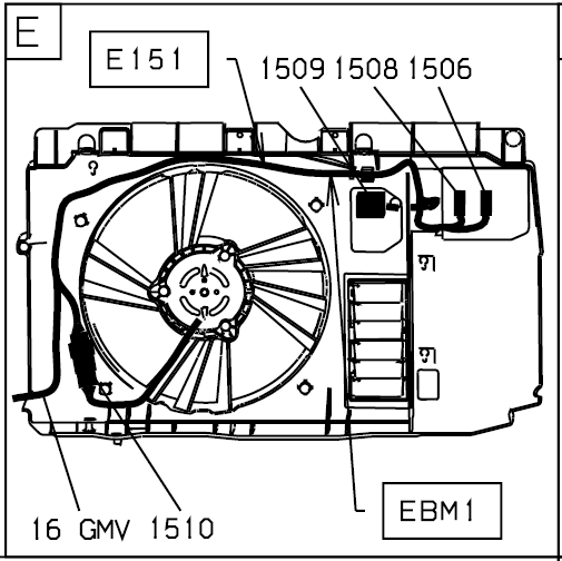

Dobrý deň, chcel by som sa spýtať. Vedel by mi niekto poradiť kde je na Xsare 1.9D 2001 konektor na ventilátor na chladiči? Aby som si ho vedel odskúšať, lebo asi nejde. Alebo je poistka vadná alebo relé. Za každú odpoveď vopred ďakujem.

Ak sa nemýlim ,tak by to mohlo byť všetko pokope,
1509 velká rýchlosť
1508 malá rýchlosť a
1506 rezistor ,odpor dvojrýchlostného ventilátora

Dnes som sa na to trochu pozrel. Čo sú vpredu také dva konektory, jeden je čierny a druhý šedý. Sú zapojené na predradných odporoch ventilátora. Oba tie odpory sú hrdzavé..

Že jsou rezavé,nemusí vadit. Dost často ale odchází konektor u samotného ventilátoru.

Kontroloval som ventilátor, ten funguje. Konektor tiež nieje hrdzavý alebo zlý... Len som sa chytil za hlavu keď som videl toto..

Ventilátor už ide, chyba bola v tých predradných odporoch. Tie som vymenil a už to fúka.

Zdravím pánové, mám prosbu......zjistil jsem že mám zkorodovaný předřadný odpor..... prostě je po něm.....má šedivou barvu ale nikde jsem nenašel hodnotu odporu...... můžete prosím poradit,abych věděl co koupit......Xsara 2002 1,6 16v klima

Já myslím, že bys měl shánět šedivý. Skoro žádný ešop neuvádí hodnotu.
Tady máš popis. V každé složce je soubor *.htm . Na něj klikni.
