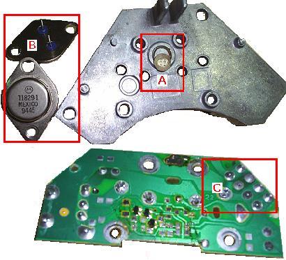

Poslaťod empík » Sob 21. Júl 2012, 4:36
Popis tej pasty je príliž všeobecný, ale snáď by mala vyhovovať. Ja používam niečo takéto:
http://www.avelmak.sk/index.php?lm=603&pg=det&article=23621
Pasta by mala byť číra biela bez prímesí kovov. Pasty je treba použiť "priměřene". Pritiahnutím tranzistora sa prebytočná pasta vytlačí von. Okolo dvoch vývodov tranzistora by jej malo byť minimálne. Termistor je tam len voľne vložený. Snáď pomože obrázok. Je to pozícia "A".

Poslaťod jardamaly » Sob 21. Júl 2012, 20:39
Díky za upozornění a fotečku,měj se :ooo:

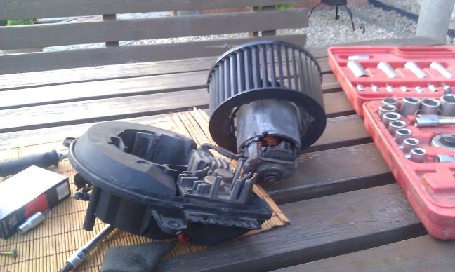

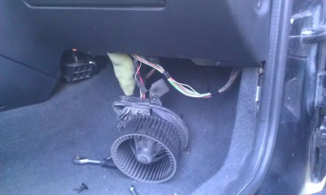

Poslaťod Perjen » Pon 23. Júl 2012, 15:53
Aktuálně jsem měnil uhlíky ve ventilátoru
rozevřít pouzdra
vyndat přužinky
napachtit opilované favoriťácké uhlíky ( v kelly se mě ptali zda-li 0,8 či 1A - a nejspíš je to jedno, osobně jsem použil 0,8)
a zpětný postup

Poslaťod Wolverine001 » Pia 10. Aug 2012, 18:04
Ahoj ,už jsem taky řešil ventilátor topení.Jen bych chtěl upozornit na tu výměnu.Ono to není jedno jaký odpor má uhlík .Já tam dal silnější a vypálilo mi to ty plastové sedla v nichž je uhlík.Elektrikáři co jsem obvolal se do toho nechtěli pustit a tak to zbylo na mě.Dva kousky plíšku (asi 2.5x3cm),nůžky,kombinačky,kladívečko a půl hodiny práce.Výsledek je plechová vložka ve tvaru "U" ale vzhůru nohama kvůli drátku od uhlíku.Na konci zahnutá aby nevletěla k rotoru.Ventilátor jel naplno trasu Ostrava - Prostějov naplno ,nehučí nesmrdí a je O.K. :driv:
