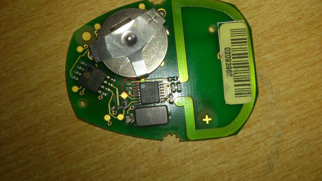

Poslaťod SkarabeusAg » Pon 30. Mar 2015, 10:14

Přestala mi fungovat dálka,zjistili jsme,že tam schází součástka-nenašla jsem ji.
Je to pidi součástka hned u bateriie. Nevíte někdo co je to za součástku? mam xsaru 2001 diesel.

Poslaťod empík » Uto 31. Mar 2015, 22:31
Chybuje tam kondík a mal by mať tú samú kapacitu ako tie 3 čo sú na druhej strane "brouka". 8)

Poslaťod SkarabeusAg » Pon 13. Apr 2015, 22:55
A jakou by měl mít kapacitu někdo neví ? Na ostatních nic psáno neni.

Re: dialkove ovladanie
Poslaťod empík » Uto 14. Apr 2015, 13:07
Kapacitu som neuviedol zámerne, pretože ak niekto nevie zmerať kapacitu kondenzátora, tak určite nedokáže vymeniť SMD súčiastku. Pri oprave sa potom toho o moc viac pokazí ako opraví. Odporúčam zveriť niekomu kto sa v tom vyzná. :)

Poslaťod SkarabeusAg » Štv 16. Apr 2015, 9:38
Děkuji za odpověď,ale bohužel mi je k ničemu,a měřák který by se použil jednou se mi kupovat nechce,páč ho běžně nikdo doma nemá.A pokud bych kondík měla,nechala bych ho změřit,ale já jej nemám,proto ten dotaz na kapacitu. A naletovat je jednodušší,než ho odletovávat,při odletování se hodně lehko něco zkazí. Abych mohla kapacitu nechat změřit,musel by se další odletovat,změřit a nechat naletovat oba. Bohužel nevím žádného specialistu který by mi to udělal profesionálně.Na naletování mám člověka,který letuje IO desky,ale s odletování nechce mít nic společného.
Nehledě na to,že jsem potřebovala pomoci,abych nedávala spoustu set za takovou blbost,protože auto mám pro syna na invalidním vozíčku,kterému je 9 let a je po úrazu.Sice pro spoustu chlapů jsem jen asi blbá ženská,která o tom ví ho..o . Ale bohužel je to moje auto,tak si toto musím řešit sama.
Tak poraďte,kde to odletují,změří a zase naletují a nesedřou ze mě kůži v blízkosti Plzně. Já nikoho neznám.
Specializovaný Citroen,toto nedělá,ten vymění celé dálkové-nic levného.
