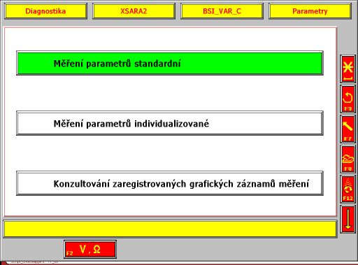

Ak vlezieš napr.do RJ motora nájdeš tam niečo ako je:
Čtení závad
Vymazání závad
Měření parametrů
Test ovladačů
Identifikace počítače vstřikování
"dálkové" přeprogramování počítače
Prostudování elektrických schémat
"dálková" konfigurace počítače
Meranie parametrov je zrejme to čo hladáš :wink:

Díky za rady a trpělivost.Ano ano tam už se přesně pohybuji,ale právě v tom měření parametrů mi naskočí jen žluté tabulky a tam jsou sice hodnoty jako napětí na LS a podobně no a právě zde bych se měl nějak přepnout na grafy nebo tak něco protože zatím tam mám jen žluté tabulky.Dík Tom
-- přidáno ned 24. lis 2013, 14:21 --
jo a verze je 45,ale koukal jsem na přiložené DVD a tam je možnost ještě update na V 347.19 a V 347.28 jenže to jsem ještě neudělal

to korky:
Toto musí nasledovať po voľbe měření parametru. :)
Re: Diagnostika doma + ďalšie otázky
Poslaťod pedu » Štv 5. Dec 2013, 16:40
Áno a potom je potrebné pokračovať v individualizovanom meraní parametrov, vybrať merané parametre ( max 6 ) a kliknúť na tlačítko grafu. Následne ŠTART a potom STOP. Ako vložiť obrázky? Nedarí sa mi.
