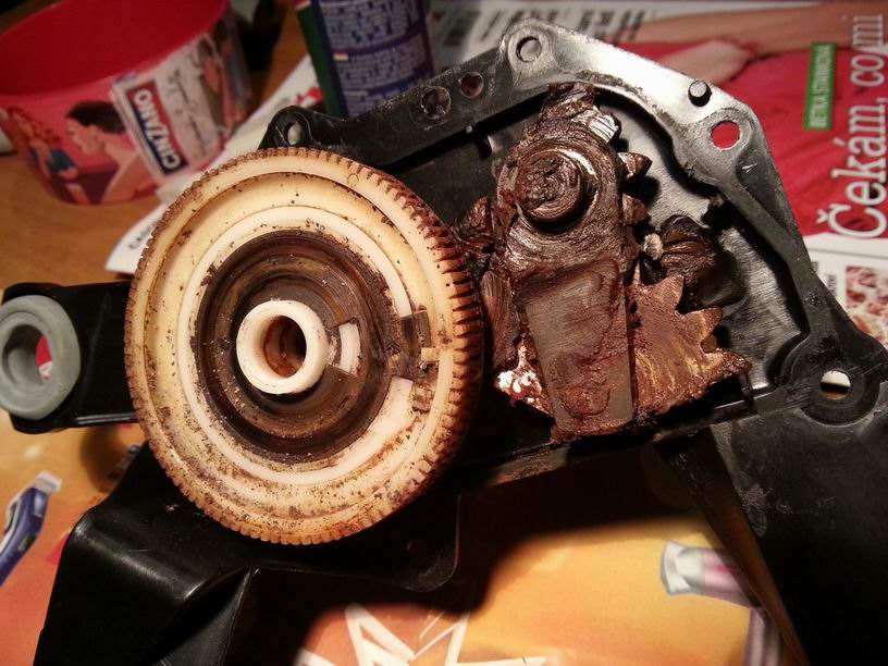

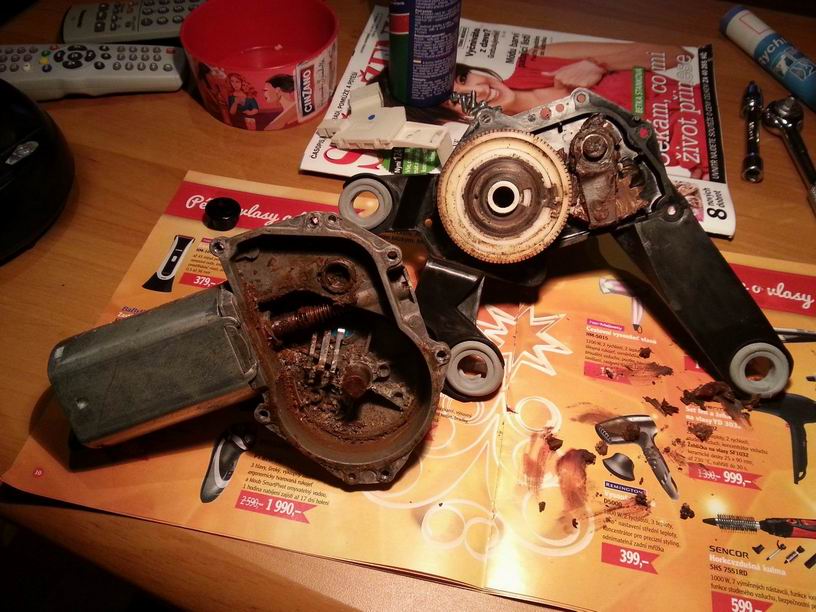

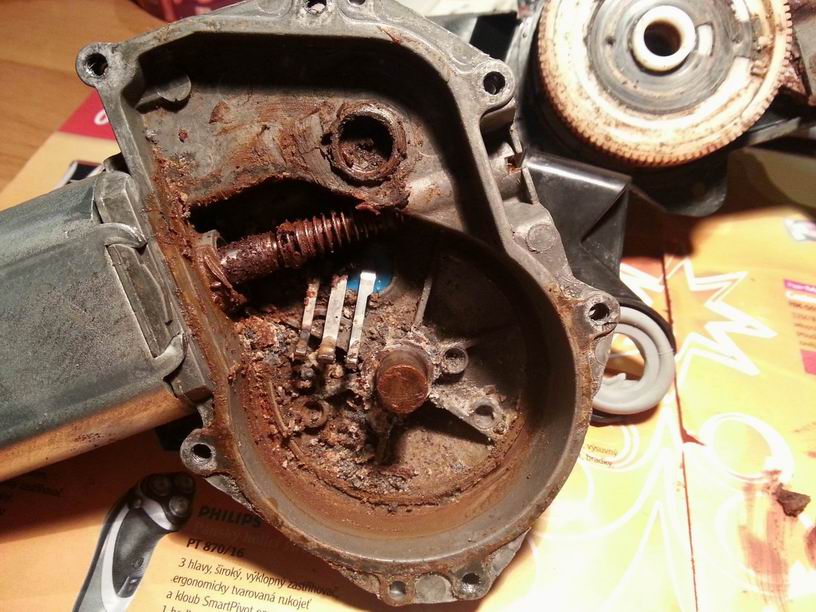

Tak problém se zadním stěračem na X.Picasso vyřešený.Motorek se musí odvrtat,(3x nýt -made in France :klik: ),vyjmout a rozebrat a vyčistit a promazat a měl by fungovat. Takto vypadal motorek po 5.ti letech(odpojil jsem ho) a až po 3.letech jsem se rozhoupal to rozebrat...koukněte na ten paskvil!
Ale už opět pracuje :-)

Typický. Voda se dostala okolo osičky dovnitř. Podobné jsem to měl na Breaku. Jen mě ještě přirezla osička a už jsem ho nerozchodil a musel vyměnit. A co se týče těch nýtů,tak ono je to jednodušší na montáž. Já si u Breaka docela slušně odrbal ruku,když jsem z vnitřní strany dveří dával matičky..
