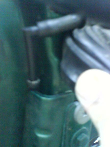

V místě toho lámání,sem jí měl zlomenou a o tu část sem tu hadičku zkrátil. Asi o nějakých 15 cm. A vyndal ten plastovej bazmek,co to drľí u kapoty. A ostřikovač mi bezproblému funguje funguje a při otevírání to taky nevadí.

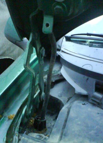

Jelikoľ obrázek je lepąí neľ slohovej cintát,tak sem zaskočil ku Sáře a cvaknul. Kvalita nic moc,právě začínalo prąet a moknout se mi nechtělo,tak pardon.
Hadička je nataľená a vycvaklá jak z toho plastu,který sem úplně sundal,tak i z toho plechu pod sklem.
Poslaťod Cvrček » Pia 18. Júl 2008, 20:09
A kdyľ pod kapotou povytáhneą hadičku na boku,tak najdeą spojku,na který je konec tý hadičky od nádrľky.
