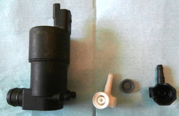

Poslaťod empík » Ned 11. Aug 2019, 13:57
Asi pred rokom som vymenil čerpadielko ostrekovača. Vydržalo 1 rok. :cry: Najprv som išiel samozrejme po poistke č.14, tá však bola OK. Prečítal som rozborky ostrekovačov, našiel starý a rozobral ho. Vnútro môjho ostrekovača je však trochu iné ako v popisoch, ktoré sú na tomto fóre. :shock: Miesto piestika je tam membránka, ktorá v podstate plní funkciu ventila miesto piestika. Takže som len prečistil diely ostrekovača a poskladal ho. Samozrejme, na mieste, kde mala byť poistka č.14, žiadna poistka nebola. :wink:
