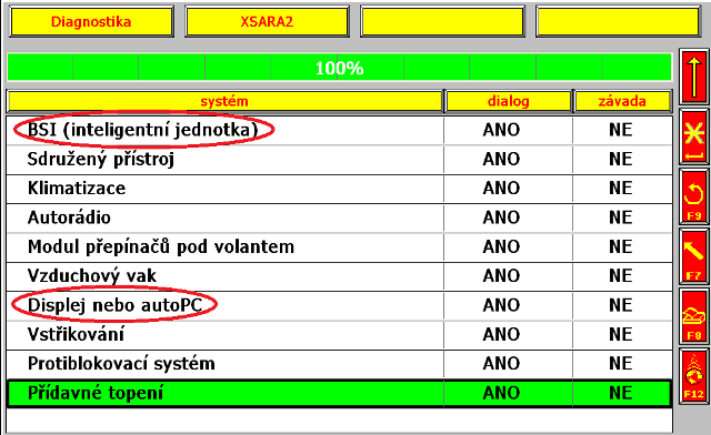

Poslaťod empík » Ned 19. Jan 2014, 13:55
Stále mám taký pocit, že niekde niečo uniká. Takže teplomer potrebuješ povoliť v tých 2 systémoch, ktoré sú zakrúžkované červeno.
