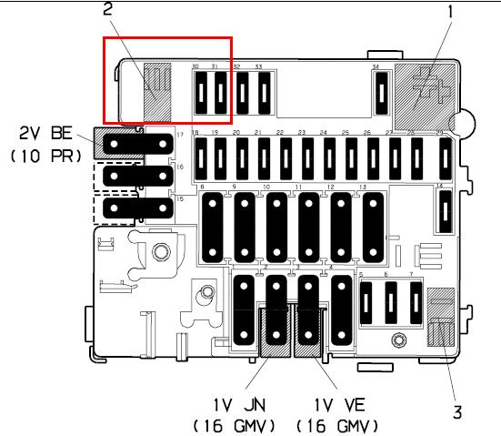

Poslaťod baffy » Štv 9. Okt 2014, 18:11
Ja neviem ,ale jak tak pozerám v schématoch ,tak sú v motorovom priestore poistky 30 a 31 10A pre hmlovky a samotné relé R2 .Popozeraj poriadne aj mínusový drát ,ten by mal ísť tiež z BSM.Jo a napätie si meraj proti kostre ,aby si vylúčil chybu toho mínusového
