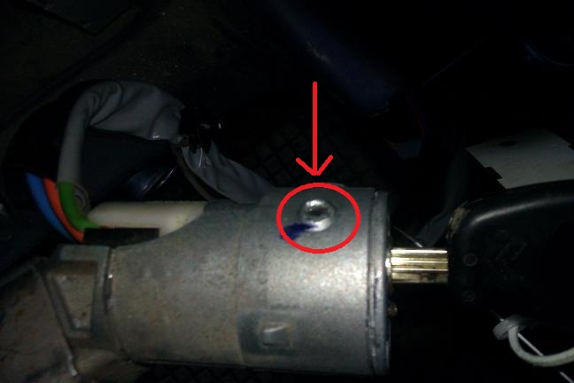

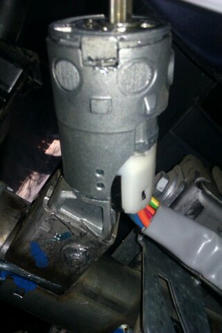

Zdravim všechny,mám problém a nikde sem ho tady na fóru nenašel a potřeboval tedy od vás prosim pomoc ze spínací skříňkou,když do ni zastrčím klič nejde s ní otočit na první polohu a volant je zamknutý asi se zřejmně vysipala vložka zámku,chtěl sem ji tedy vytahnou povolil sem boční šroubek co je napouzdře ale vložka stále nejde vytahnout,ješte sem se si všiml že na pozdře je nějaký nalí čep.?? Zkoušel sem sni všelijak cloumat a stále nic.Tak se chci zeptat jestli se bude muset ta vložka nějak odvrtat?? předem děkuji za odpověd,v příloze posilam fota.

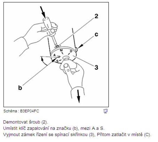

Tak teď jsem na to koukal Na service.citroenu. Tedy,tadal jsem si to Berlingo s těmi většími světly (M59). A je to tak,je to jiná spínačka. Podle obrázku tam by měl být šroubek na té části,jak je ta západka pro zamykání volantu. Zkus ho vyndat a mělo by to jít ven.

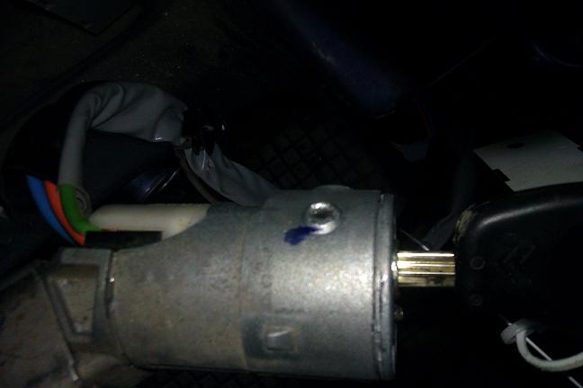

Ahoj jedenten boční šrobek co drží vložku zámku,sem už odšrouboval,myslím že to byl pětka závit z hlavou na vnitřní torx,šipkou se označil místo,na hlinikovém pouzdře .A jinej sem už tam nenašel,pak už jenom ten zalomenej šroub s kulatou hlavou,ale to si nejsem jistej jestli to je šrob nebo nějaký čep který se musí odvrtát,označil sem ho koleček.Už nevím jak na to asi vytahnu celou volantovou tyča zkusím odvrtat zámek.

Neviem aký model binga máš a či je to rovnaké u všetkých ,ale skús to podla tohto návodu:

Ahoj ten šroubek už mám davno vydělanej,a podotýkam ze spinačkou nejde otočit,de do ní jenom zatrčit klíč ale nejde sním otáčet asi se zřejmně zaskl nějakým způsobem zámek,a žadný výstupek kolem ní není který by se dál zamáčkno aby vyjela ven samotná vložka taky není jak je na obrázku...je tam je jenom jakýsi mali čep který je na boku spinčky a nevím jestli se má zaklepat dovnitř neboho nechat¨jak je?? označím vám ho na fotce.Tak se ptám jestli je ještě nějaká alternativa?? jestli někdo z vás už tuhle spinací skříňku co je na fotkách kterou tady popisuji vytahoval ven,bez toho aby odvrtával zámek?? Je to novější berlingo 1,6 16 V rok myslím že 2005.
