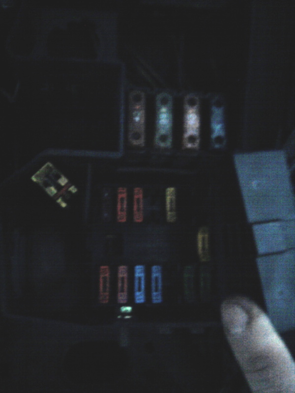

Ahojte Všichni prosím o radu.Kamarád mi měnil spojku.Vyměnil nacvakl konektor tak já má být.Problém je v tom ,že mi přestalo fungovat osvětlení palubovky(budíky jdou ,ukazatele směru a kontrolky také).Vyhazuje mi to pořád pojistku F19 10A Spínač brzdových světel(napájení) - Spínač spojky.Zjistil jsem,když jsem rozdělal ten panel vlevo vedle volantu ,že to dělá to stmívání palubovky.Propojil pojistkou a shořela :( Nechápu - prosím pomoc !! Jezdit večer je jak z horroru :)

Ahoj všem ,tak jsem to prošel . Bezvýsledně ,ale zjistil jsem přitom ,že mi nejde ani to naklápění světel :( Nějaké další nápady než se naštvu a budu platit nějakého elektrikáře ?? :)

Už jsem z toho fakt magor ,stáhl jsem tak 3-4 manuály a v každém je na té pojistce něco jiného :mudr: .Myslel jsem ,že xsara jak xsara.Já mám 1.4 break s man.klimou 12/98 dovezená z Itálie,ale manuál pojistek je snad všeobecný ,ne ?? :roll: Nebo si mám stáhnout italský manuál ?? Nejsem úplný blbec,dokázal jsem tam dát muziku+sub. a elektrice celkem chápu ,ale tady jsem jaksi vedle.Projížděl jsem celé odpoledne net ,ale nikde jsem nenašel problém s podsvícením palubovky + naklápění světel.Ledaže by ten kamarád někde něco při té výměně spojky přetrhl ,ale říkal že jen vycvykl konektor,vyměnil spokjku a nacvakl konektor.Předtím bylo elektricky vše O.K.Asi budu fakt muset k nějakému autoelektrikáři :cry: :cry:

Jo ,zapoměl jsem to nejdůležitější - ta pojistka co ji mám na té pozici F19 už nevyskakuje ,ale stejně to nefunguje.Takže asi něco odešlo :(

pak proveď kontrolu pojistek v motoru , ty velké. Jestli vyjde čas kouknu do schémat. Jestli máš zkoušečku , tak si ji připrav a večer další pokus o rady.

Takže všechny velké a malé pojistky v motoru jsou O.K. :)
-- přidáno pon 14. led 2013, 17:37 --
A všechny pojistky v autě taky :roll:

Podle základního schématu jde z baterky na pojistku označenou FD a z ní pak na spínač světel (páčka) vodič červený označený BMF4D na pin 2B, po zapnutí parkovaček jde z pinu 3B vodič označený VV barvu nevím do pojistkové skříňky na tu 19 pojistku a z ní na ten reostat ovládající intenzitu podsvětlení. Tak zkus takto. pokud bych měl najít lepší schéma tak potřebuju VIN a DAM
