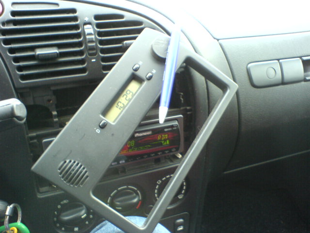

Poslaťod viteon » Štv 15. Nov 2007, 19:51
BennyRay píše:aha :? ..tak děkuji, to bude ono, říkal jsem si ľe to určitě bez osvětlení výrobce nevymyslel :D ,kvůli ľárovičce to ale rozdělávat s celou palubovkou nebudu :(
lehce vyloupneą ten panel s hodinami (bacha, je to zmrzlé - doporučuji to trochu ohřát) a hodiny hned uvidíą zezadu
Poslaťod BennyRay » Štv 15. Nov 2007, 20:09
jééé děkuji za obrázek :ooo: tak to by neměl být takovej problém,
na to se podívám a zkusím to opravit :D

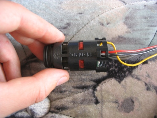

Ahoj chtel jsem se jen zeptat co je to, to male mrizkovane vedle volantu, na prostrednim panelu .... vypada to jak nejaky vetracek ale co nebo k cemu... nevim neznam... dik

Poslaťod Cvrček » Pon 30. Jún 2008, 16:10
To je čidlo teploty od klimatizace.
Poslaťod B@RT » Pon 30. Jún 2008, 17:04
je tam malý ventilátorek co nasává vzduch z kabiny přes to čidlo, kdyľ se zanese tak to poznáą ľe nebude dobře reagovat klimatizace...

Poslaťod Milan D. » Pon 30. Jún 2008, 18:49

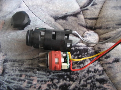

Přesně tak, je tam malý ventilátorek, který honí vzduch na teplotní čidlo a dle něho pak funguje topení v automatu dle nastavené teploty, doporučuji jednou za rok vąe dobře vyčistit, jednoduąe se dá panel vyloupnout a ventilátorek s čidlem vyčistit a taky jsem jednou přikryl nasávání ( tu mříľku ) papírovou vůni do auta a pak jsem se divil, ľe to nějak netopilo v automatu dle nastavené teploty.

Poslaťod Dusan » Uto 1. Júl 2008, 20:41
Takto vypadá.Na první fotce je rozdělanej,kdyľ jsem ho čistil.
motorek klima 013.jpg (82.39 KiB) Zobrazené 7298 krát
